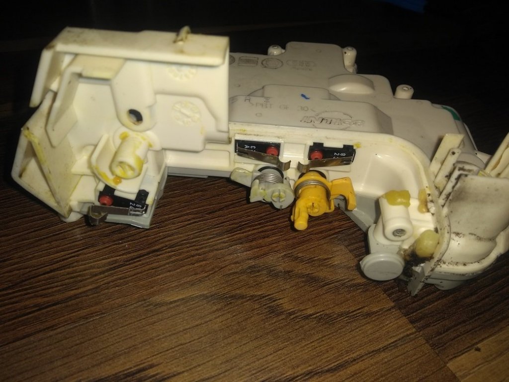

CMK - wielkie DZIĘKUJĘ za piękny opis. Zdecydowanie przyda się również innym. Ja dzięki temu poszedłem dalej i rozebrałem to ustrojstwo, faktycznie nie było tak strasznie.
Dodam tylko, że u mnie wygląda to wewnątrz trochę inaczej - mam zamek 9-PINOWY (załączone zdjęcia). Przez przypadek zdjąłem tą środkową drucianą zapinkę ale ostatecznie okazało się, że da się to zmontować tylko w jeden sposób tak aby zapinka obejmowała całość.
Niestety, po rozebraniu okazało się, że wewnątrz jest czysto, zero zaśniedzeń, zero brudu. Mimo wszystko zalałem wszystko kontaktem, zmontowałem. ponownie gimnastykując się znów z włożeniem tego badziewia do środka i okazało się, że nadal działa jak mu się podoba z lekką poprawą. Potem poruszałem wtyczką i się jeszcze trochę poprawiło, aż na 10 prób zatrybił 10 razy. Pojeżdżę tak z 2tyg bez obudowy drzwi i zobaczymy czy ruszanie wtyczką coś zmienia. Wygląda na to, że problem może leżeć gdzieś  indziej w moim przypadku i oby to była wtyczka.
kolego umnie bylo tak samo.silniczki wyczyscilem i problem nadal byl.moim zdaniem przyczyna nie jest w silniczkach bo one sa hermetycznie zamkniete.przyczyna jak i u mnie byly zasniedziale piny we wtyczce.
na marginesie,PANOWIE!! nie trzeba rozpolawiac zamka zdejmujac zielona i zolta zapadke:) wystarczy mocniej pociagnac a ta zolta i szara zapadka co wchodzi do sroska na zebatki wyjdzie bez problemu.robilem to juz przy drugim zamku i sie zdziwilem:) ale ulatwia to kilkukrotnie postep naprawy.przy sklaaniu wiadomo fotosiki ogladamy z przed rozbiorki,i wciskamy mocnym uderzeniem reka czesc mechaniczna i elektryczna,wszystko wskakuje na swoje miejsce.
