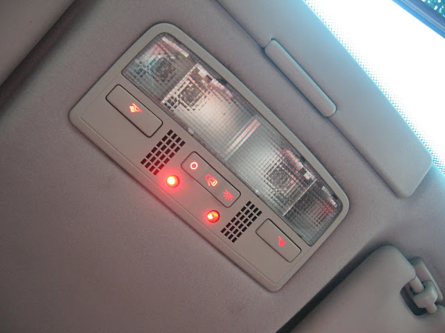

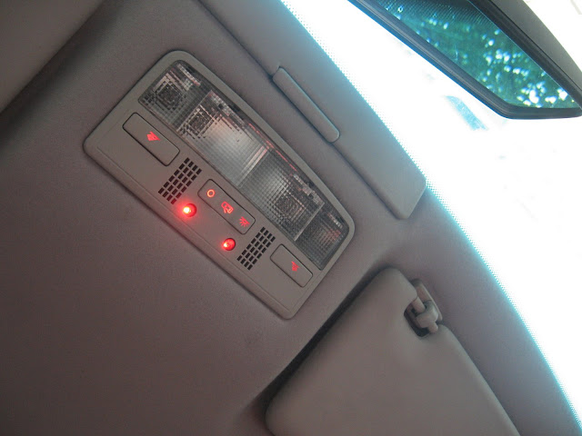

KANAL Opublikowano 30 Lipca 2010 Opublikowano 30 Lipca 2010 AUGUST, powiedz mi czy ta lampke jesli zamowie w ASO dam rade podlaczyc jakos bez wtyczki? Zalicytowalem na allegro 10 dni temu i jeszcze nie dostalem paczki. Kontakt ze sprzedawca jest bardzo utrudniony, jak odbierze telefon to obiecuje ze wysle nr nadania zebym mogl sprawdzic na poczcie co z paczka i po tym cisza. Zamwiajac w ASO mam gwarancje ze lampke odbiore na drugi dzien tylko ze bez instrukcji podlczenia i bez kostki. Mam ochote nie odebrac tej paczki jak juz przyjdzie bo podejscie tego allegrowicza jest conajmniej dziwne. Ciesze sie ze zamowilem za pobraniem.
august Opublikowano 30 Lipca 2010 Autor Opublikowano 30 Lipca 2010 Nie pamiętam czy stara wtyczka pasuje. Ja kupiłem używaną w której nie kontaktowały styki (trzeba było przeczyścić, dogiąć blaszki i problem nie powrócił). Stara wtyczka ma 3 przewody: stały plus, stała masa i sygnał otwarcia drzwi (masa lub plus, nie pamiętam - chyba plus). Nowa wtyczka ma dodatkowo jeden przewód - plus ze świateł, który trzeba poprowadzić pod tapicerką. Ten dodatkowy przewód jest chyba na osobnej wtyczce, którą bez problemu można dorobić. Od razu jak będziesz przepychał przewód - możesz sobie sprawić słoneczka z podświetleniem
KANAL Opublikowano 30 Lipca 2010 Opublikowano 30 Lipca 2010 Nie pamiętam czy stara wtyczka pasuje. Ja kupiłem używaną w której nie kontaktowały styki (trzeba było przeczyścić, dogiąć blaszki i problem nie powrócił). Stara wtyczka ma 3 przewody: stały plus, stała masa i sygnał otwarcia drzwi (masa lub plus, nie pamiętam - chyba plus). Nowa wtyczka ma dodatkowo jeden przewód - plus ze świateł, który trzeba poprowadzić pod tapicerką. Ten dodatkowy przewód jest chyba na osobnej wtyczce, którą bez problemu można dorobić. Od razu jak będziesz przepychał przewód - możesz sobie sprawić słoneczka z podświetleniem Pakiet oswietlenia mam w standardzie takze sloneczka podswietlone sa... napalilem sie na ta lampke, czekam 1,5tyg i niepowazny sprzedawca w zywe oczy twierdzi ze wyslal juz dawno a poproszony o nr nadania milczy. Jutro zamawiam w ASO i pomecze sie z przewodami. Pozdrawiam, dzieki za szybka odpowiedz. Jesli mialbym problemy z podlaczeniem mam nadzieje ze bede mogl sie do Ciebie usmiechnac
august Opublikowano 10 Grudnia 2011 Autor Opublikowano 10 Grudnia 2011 Nie ma problemu, chętnie pomogę. Przypomniało mi się jeszcze, że z lampką dostałem kawałek wiązki. Do lampki szła wtyczka 4-pin. Z drugiej strony zakończona była gniazdem na kabel, pasującym do starej wtyczki 3-pin oraz jednym gniazdem do podłączenia plusa ze świateł. Dodatkowo dostałem kawałek kabla z tym pojedynczym wtykiem. Z tego co pamiętam wiązka nie wchodzi w skład zestawu z lampką, więc dopytaj w ASO co i jak. Zawsze można dolutować kable do lampki. Może mało eleganckie, ale za to pewne i tańsze.[br]Dopisany: 31 Lipiec 2010, 15:51_________________________________________________Audi ma 240kkm, trzeba się wziąć za nią. Zrobione: Przetoczenie tarcz hamulcowych, wymiana klocków (BOSCH), wymiana dwóch łożysk, wymiana amortyzatorów tył. Od poniedziałku kolejna porcja.
mlody_89 Opublikowano 10 Grudnia 2011 Opublikowano 10 Grudnia 2011 Audika ładna tylko brakuje jej tej lampki poliftowej z przodu. Powiedz mi czy ta lampke co masz od podswietlenia to ona była w modelach przed liftem?? i czy pasowała ci bez zadnych przeróbek??
august Opublikowano 5 Stycznia 2012 Autor Opublikowano 5 Stycznia 2012 Na to wygląda, bo mechanicznie pasowała plug&play, elektrycznie musiałem podciągnąć plus od podświetlenia deski, bo przyciski i dwie czerwone diody są podświetlane. No i wtyczka jest inna, bo 4-pinowa. W zestawie dostałem przejściówkę z 4 na 3 więc oprócz poprowadzenia kabla nie trzeba nic rezać. Warto przy okazji podpiąć podświetlane słoneczka. A lampki przód poliftowe koniecznie. O ile mi samozaparcia starczy [br]Dopisany: 10 Grudzień 2011, 23:04_________________________________________________No i stało się. Założyłem instalację LPG. Wtryskiwacze: hana czerwona Reduktor: AC R01 Sterownik: STAG 300 ISA2 Wlew pod klapką Zbiornik w kole 55l brutto Rurki Faro Przycisk ukryty w półce na dokumenty. 120zł tankowanie do pełna.
