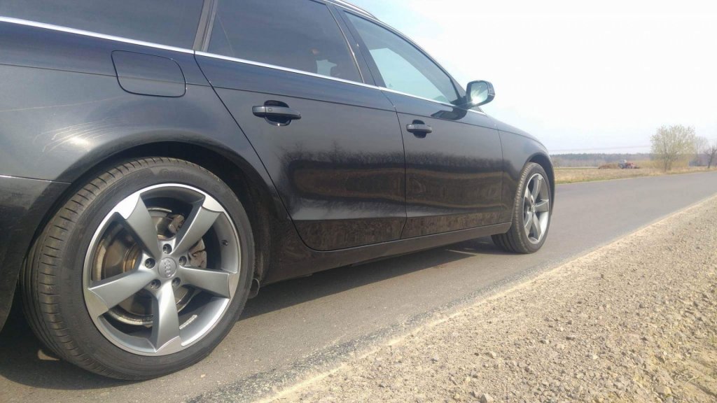

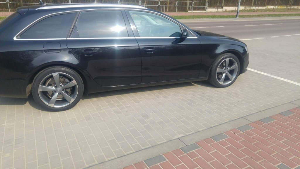

LukiKRK Opublikowano 9 Marca 2017 Opublikowano 9 Marca 2017 W 1be jest podobnie. Sam sprawdzalem. I wystaje przód. U mnie na 1be nic nie wystaje. Felga z s5 8.5j et29 guma 245 40 r18 michelin pa4. Tu jest z eibach pro kit ale bez tez nie wystawalo tak jak na zdjęciach w mojej galerii. Tapniete z SGS7

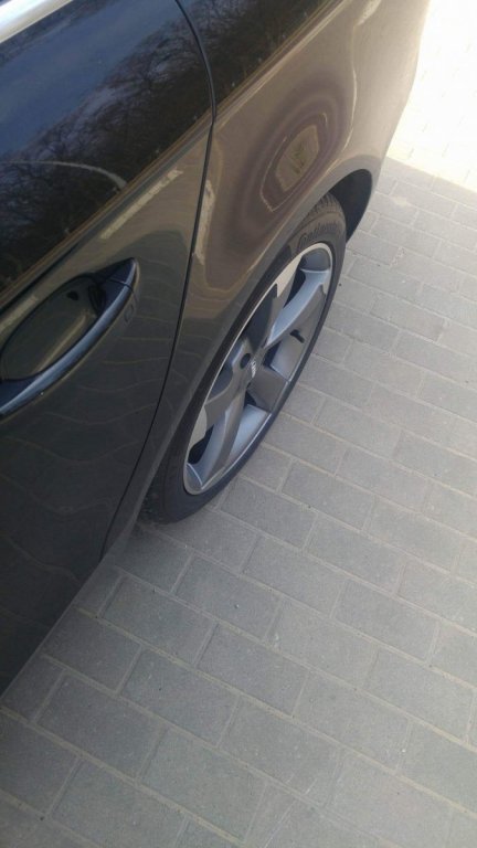

ArkadiuS Opublikowano 9 Marca 2017 Opublikowano 9 Marca 2017 (edytowane) 3 godziny temu, LukiKRK napisał: U mnie na 1be nic nie wystaje. Felga z s5 8.5j et29 guma 245 40 r18 michelin pa4. Tu jest z eibach pro kit ale bez tez nie wystawalo tak jak na zdjęciach w mojej galerii. Tapniete z SGS7 Ja zakładlem z guma Michelin i wystawalo TYŁ PRZÓD Edytowane 9 Marca 2017 przez ArkadiuS 1
Wolf1991 Opublikowano 10 Marca 2017 Opublikowano 10 Marca 2017 Dnia 8.03.2017 o 14:07, LukiKRK napisał: Kurcze dziwne jest wiele watkow na forum z potwierdzeniem tego co ja pisze tj. ze takie 8.5j et29 wchodza idealnie i na gumie 245 40 r18 nic nie wystaje. Tapniete z SGS7 No dokladnie,zgodze sie z przedmowcą Bo przeciez w tamtym roku tez bylem na kupnie felg i gdyby mialy tak wystawac to nie kupil bym od A5 na pewno. A czasem opony nie sa z rantem ochronnym ktory chroni felge? Na 99% bym powiedział ze tak musi byc bo duzo kolegow z forum mi potwierdziło rowniez ze nie wystaje
ArkadiuS Opublikowano 11 Marca 2017 Opublikowano 11 Marca 2017 Kola które mialem możliwość przymierzenia mialy Opony z rantem ochronny. Zapewne na 99% bedzie to mialo wplyw na efekt wystajacej gumy jak na zdjeciach ktore umieściłem wyzej. Na zdjeciach Luki opona jest plaska [emoji4]
LukiKRK Opublikowano 11 Marca 2017 Opublikowano 11 Marca 2017 Na zdjeciach widac duzo opony jeszcze i naciąg. Rant ochronny to przeciez kilka mm a tuta sporo koła wystaje. Wg mnie to kolo ma jakies 9.5j albo 10j [emoji4] Ta felga jaki ma symbol. Na pewno ori? Tapniete z SGS7
ArkadiuS Opublikowano 11 Marca 2017 Opublikowano 11 Marca 2017 Na zdjeciach widac duzo opony jeszcze i naciąg. Rant ochronny to przeciez kilka mm a tuta sporo koła wystaje. Wg mnie to kolo ma jakies 9.5j albo 10j [emoji4] Ta felga jaki ma symbol. Na pewno ori? Tapniete z SGS7 ORI felga z A5, 8.5J oem 8T0601025M
