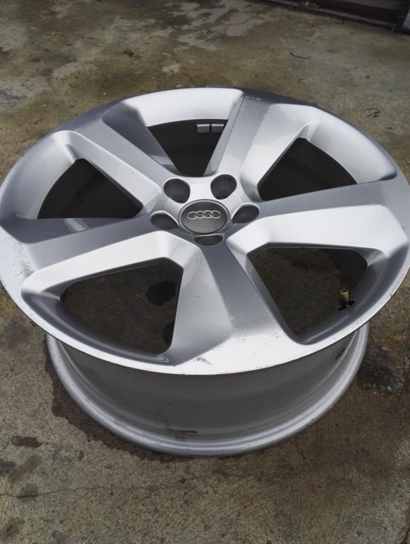

Nic o ile ktoś jawnie o tym pisze w ogłoszeniu, znalazłem dobrą alternatywę dla ori a5 18x8,5 et29
mianowicie ori a7 18x8,5 et32 (4G8601025A) rozwiązują problem rantu na przodzie
630c66310d5bc90d1fe5a4bfa9e30ba0-2503508
Odnośnik do komentarza
Udostępnij na innych stronach
dobre ET, ale wzór moim zdaniem taki se :/ zbyt masywna i ginie rozmiar. Szukaj innych z A7 z tym ET.
ALe w sumie jak jeszcze raz na nie patrze to nie są takie złe ;)
Guma w a7 jest baloniasta 255/45/18 dlatego felga wydaje sie mniejsza, a więc raczej to kwestia perspektywy, 245/40 ładnie się naciągnie na 8,5
imo do b8 pasują masywne ;)
Edytowane przez qlimazz
ginie ten model felgi i wyglada na 16-17" ze względu na zbyt masywne i gęste ramiona
