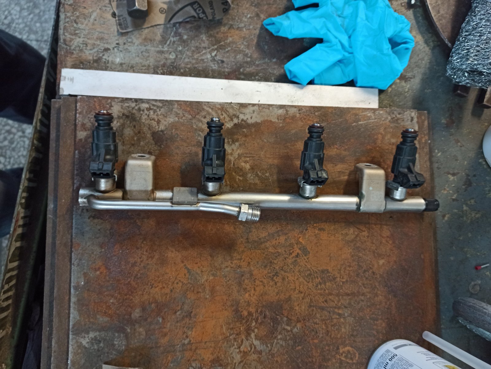

Panowie czy ten plastikowy oring na końcówce wtryskiwacza jest wymienialny? Rozsypał mi się przy demontażu...
Można dokupić.
