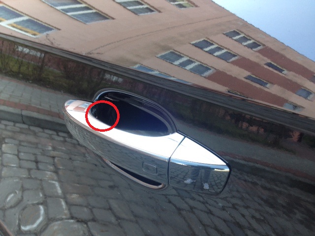

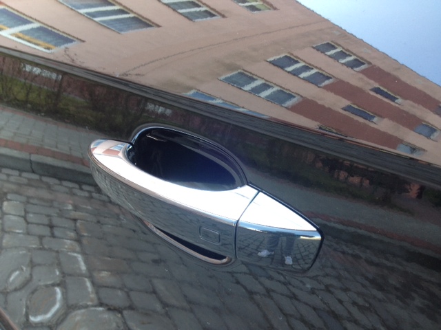

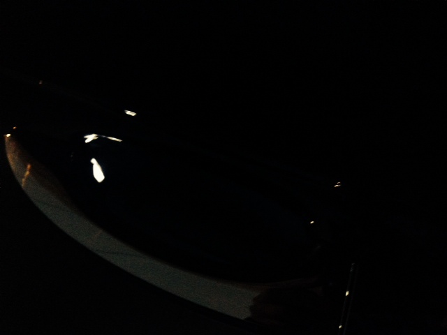

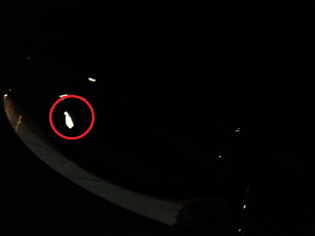

mar-m1 Opublikowano 17 Marca 2015 Opublikowano 17 Marca 2015 To dziurke podświetla ta dioda pod spodem? Czy jest inna? Ta sama dioda podświetla spód i dziurke.
Hohe Opublikowano 17 Marca 2015 Opublikowano 17 Marca 2015 Tak jeszcze dla pewności spytam, czy światło wychodzi tylko pod spodem klamki, czy do wewnątrz też jest otwór? Btw fajnie to wygląda. To są ori klamki? Bo coś tanie.
mar-m1 Opublikowano 17 Marca 2015 Opublikowano 17 Marca 2015 No ja chetnie zobaczę jak te klamki w chromie wyglądają w A4 A możesz uchylić rąbka tajemnicy gdzie dokładnie się wpinałeś w MCE? MCE złącze 17-stykowe czarne pin 9 ( sterowanie masą do lampki sufitowej ) i stały + w drzwiach złącze 20-stykowe pin 18 Tak jeszcze dla pewności spytam, czy światło wychodzi tylko pod spodem klamki, czy do wewnątrz też jest otwór? Btw fajnie to wygląda. To są ori klamki? Bo coś tanie. Do wewnątrz też jest otwór To są ori klamki, trzeba poszukać i pogadać ze sprzedającymi drzwi do A6, A7, A8 często nie wyciągają klamek i instalacji , mi się trafiły nawet z czujnikami KEYSSY i teraz mam na zbyciu.
andynl Opublikowano 18 Marca 2015 Opublikowano 18 Marca 2015 Wyglada spoko, tylko nurtuje mnie pytanie, skoro podlaczone jest pod lampkę to teraz powiedz mi czy jak siedzisz w środku przy zapalonym silniku czy jak wlaczysz lamke wew to klamki tez się zapalają?
mar-m1 Opublikowano 18 Marca 2015 Opublikowano 18 Marca 2015 Wyglada spoko, tylko nurtuje mnie pytanie, skoro podlaczone jest pod lampkę to teraz powiedz mi czy jak siedzisz w środku przy zapalonym silniku czy jak wlaczysz lamke wew to klamki tez się zapalają? Nie zapalają się - lampka ma stały + i przy włączaniu podajesz masę, a przy otwieraniu drzwi i z pilota lampka dostaje masę z MCE (17-stykowe czarne pin 9)
Hohe Opublikowano 18 Marca 2015 Opublikowano 18 Marca 2015 Tak z ciekawości zapytam, dlaczego nie podpiąłeś tak jak ori, do sterownika drzwi?
andynl Opublikowano 18 Marca 2015 Opublikowano 18 Marca 2015 Olać lampki klamki mi się podobają Z szukania na szybko klamki znalazłem po 400zł komplet bez kessy więc jakaś straszna tragedia cenowa to nie jest Dzięki za rozpiskę podłączania mar-m1

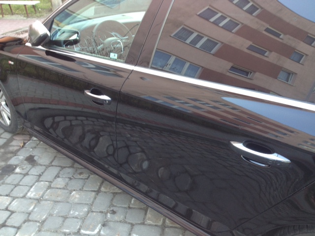

acion Opublikowano 27 Stycznia 2016 Opublikowano 27 Stycznia 2016 Witam wszystkich panowie fajny mod sam chce zrobic cos takiego znalazlem kilka zestawow tyle ze mam problem mieszkam w irlandi kierownica z drugiej strony czy klamka z allegro podejdzie ?? Wystarczy zmienic ta długą czesc czy trzeba wszystko???
Hohe Opublikowano 27 Stycznia 2016 Opublikowano 27 Stycznia 2016 Witam wszystkich panowie fajny mod sam chce zrobic cos takiego znalazlem kilka zestawow tyle ze mam problem mieszkam w irlandi kierownica z drugiej strony czy klamka z allegro podejdzie ?? Wystarczy zmienic ta długą czesc czy trzeba wszystko??? Wystarczy zamienić parę znaków zapytania na kilka kropek i przecinków. A co do moda, to jak kupisz wersję bez chromu i w kolorze swojego auta, to nie będzie żadnego problemu. Zostawisz sobie te końcówki, które mamy odwrotnie, czyli z dziurą po prawej stronie. Jeśli kupisz w innym kolorze, to będziesz musiał sobie je malnąć a jak kupisz z chromem, to już będziesz musiał te chromowane końcówki do wersji RHD dokupić.
komoornik Opublikowano 27 Stycznia 2016 Opublikowano 27 Stycznia 2016 Bo mam składane lusterka A jakie to ma znaczenie?
acion Opublikowano 28 Stycznia 2016 Opublikowano 28 Stycznia 2016 Glownie chodzi mi o drzwi kierowcy o otwor do klucza. Chyba ze wymienia sie tylko ta dluga czesc klamki. A na allegro sa zestawy tyle ze otwor z drugiej strony by byl.
Hohe Opublikowano 28 Stycznia 2016 Opublikowano 28 Stycznia 2016 Glownie chodzi mi o drzwi kierowcy o otwor do klucza. Chyba ze wymienia sie tylko ta dluga czesc klamki. A na allegro sa zestawy tyle ze otwor z drugiej strony by byl. Jasne, że możesz wymienić samą klamkę.
andynl Opublikowano 28 Stycznia 2016 Opublikowano 28 Stycznia 2016 Jeśli chcesz klamkę koniecznie z chromem to bedziesz musiał wymienić te małe elementy z R i L drzwi gdzie jest dziura na kluczyk, myślę że nie powinno to kosztowac majątku w ASO
acion Opublikowano 28 Stycznia 2016 Opublikowano 28 Stycznia 2016 No to fajnie czas na kolejny modzik dzieki za podpowiedzi.
