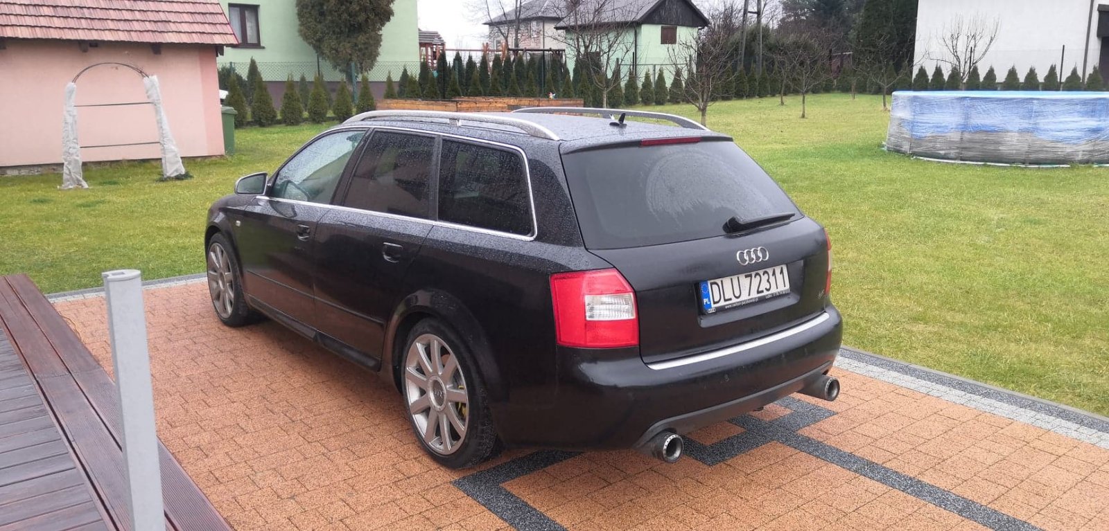

mjordan93 Opublikowano 18 Stycznia 2021 Opublikowano 18 Stycznia 2021 s4 b6 ori zawias, podejdą 18" 8j szerokie et 35 z oponą 225/40 na adapterze 20mm? Adapter musi być ze względu na inny rozstaw śrub felg
greg2505 Opublikowano 18 Stycznia 2021 Opublikowano 18 Stycznia 2021 2 minuty temu, mjordan93 napisał: s4 b6 ori zawias, podejdą 18" 8j szerokie et 35 z oponą 225/40 na adapterze 20mm? Adapter musi być ze względu na inny rozstaw śrub felg Nie podejdą ,będzie et15 i koło będzie sporo wystawać poza obrys auta
afroo. Opublikowano 18 Stycznia 2021 Opublikowano 18 Stycznia 2021 4 minuty temu, mjordan93 napisał: s4 b6 ori zawias, podejdą 18" 8j szerokie et 35 z oponą 225/40 na adapterze 20mm? Adapter musi być ze względu na inny rozstaw śrub felg Będą wystawać.
mjordan93 Opublikowano 18 Stycznia 2021 Opublikowano 18 Stycznia 2021 1 minutę temu, afroo. napisał: Będą wystawać. A s4 nie ma trochę szerszych nadkoli względem a4? Pytam bo teraz mam zimówki z takimi samymi parametrami i wygląda jakby dystans 20mm się zmieścił. Tamte koła zostały mi po starym aucie i szkoda zmieniać bo ładne
afroo. Opublikowano 18 Stycznia 2021 Opublikowano 18 Stycznia 2021 6 minut temu, mjordan93 napisał: A s4 nie ma trochę szerszych nadkoli względem a4? Pytam bo teraz mam zimówki z takimi samymi parametrami i wygląda jakby dystans 20mm się zmieścił. Tamte koła zostały mi po starym aucie i szkoda zmieniać bo ładne Błotniki identyczne jak w zwykłej A4. Skoro masz te koła to załóż i będzie wszystko jasne. W teorii parametry które podałeś będą wystawać poza błotnik.
mjordan93 Opublikowano 18 Stycznia 2021 Opublikowano 18 Stycznia 2021 7 minut temu, afroo. napisał: Błotniki identyczne jak w zwykłej A4. Skoro masz te koła to załóż i będzie wszystko jasne. W teorii parametry które podałeś będą wystawać poza błotnik. Ok, kupię jeden adapter i się dowiem, dzięki
