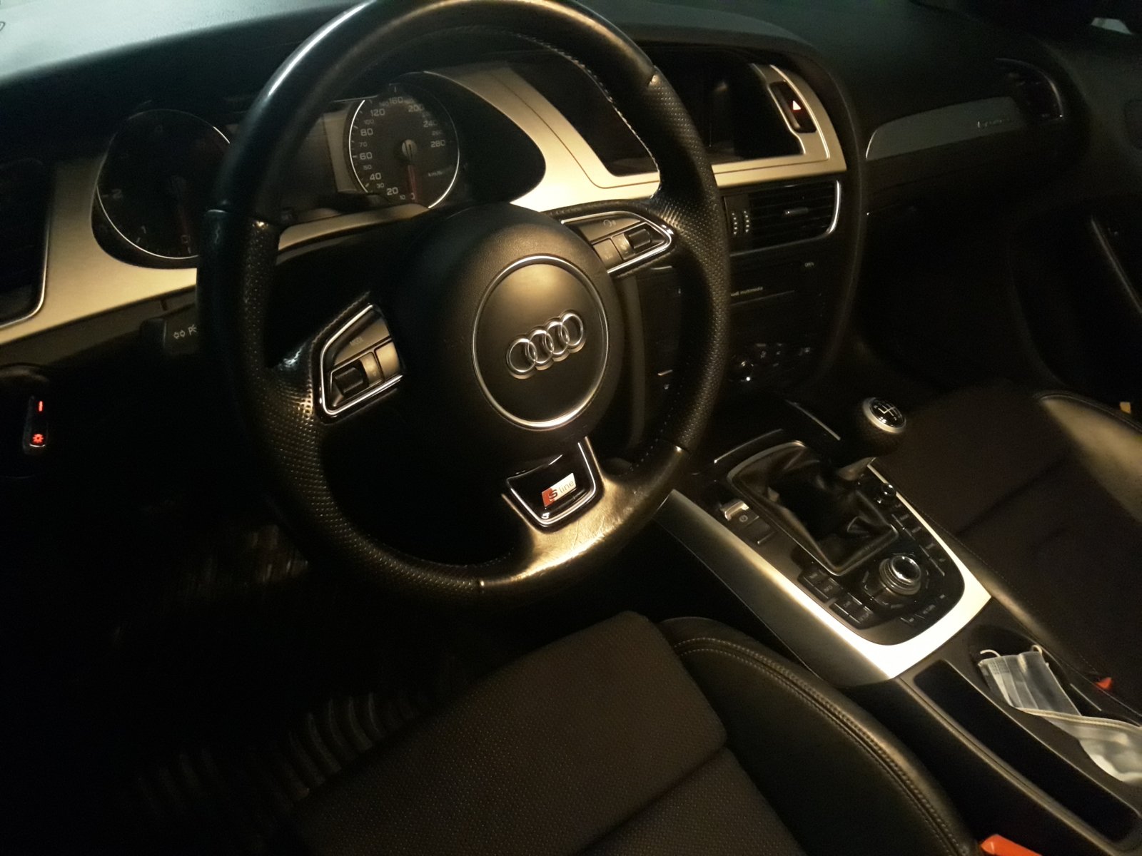

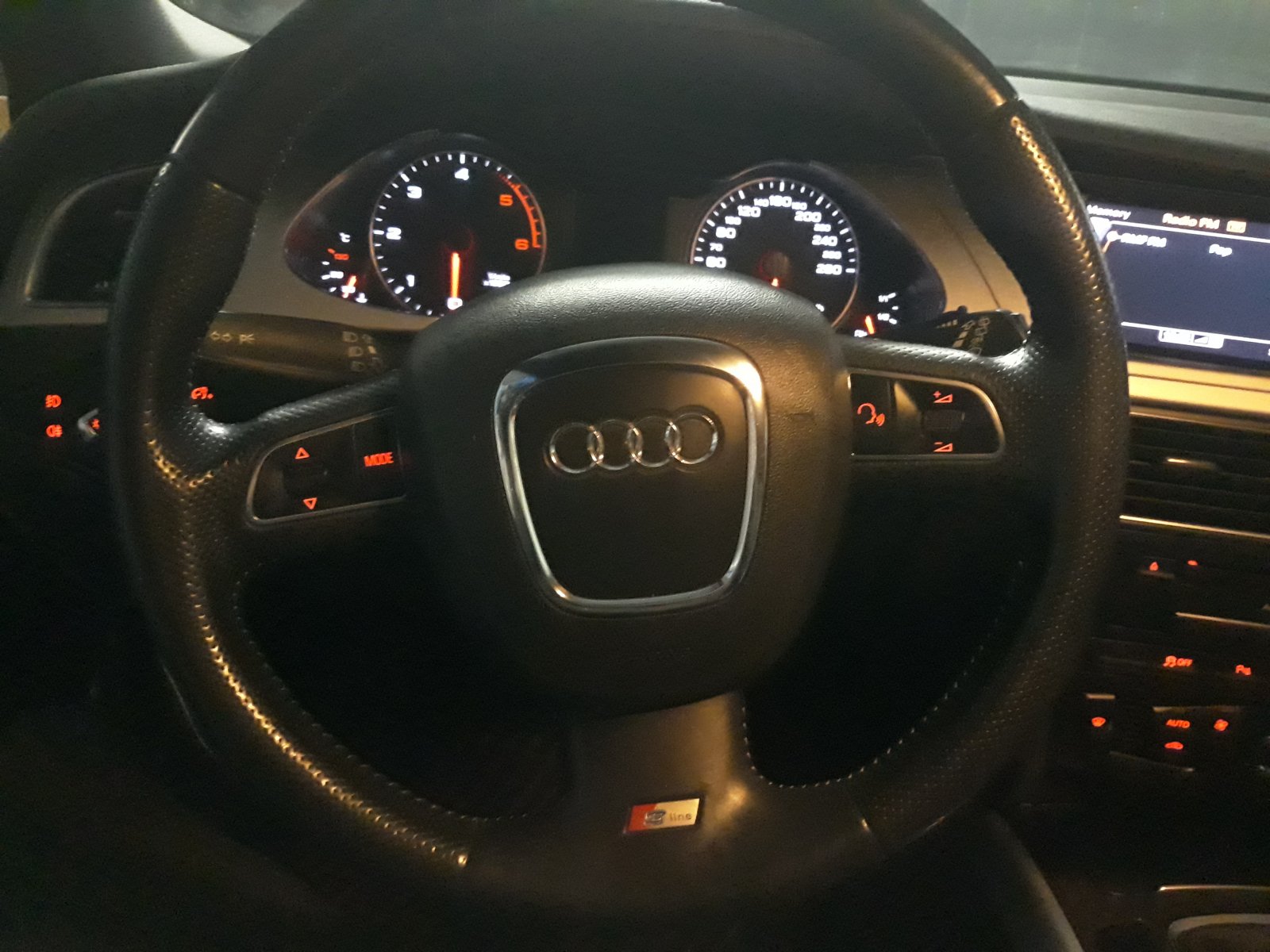

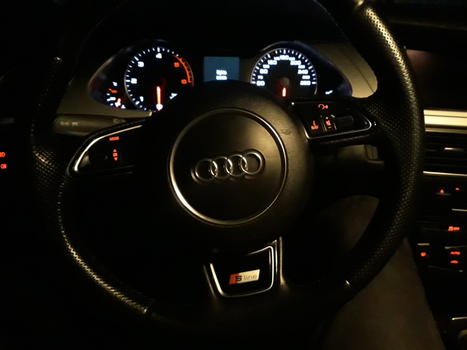

Jestem już po zmianie przełączników od polifta kpl. wraz z taśmą do tego zmieniłem kierownice na poliftową multi okrągłą S-line. Wszysto pasowało plug & play, robiłem tylko adaptacje czujnika kąta skrętu vcds-em.
Taśma esp pasowała stara ale przełączniki kupiłem w zestawie z taśmą, więc założyłem tą od nowych przełączników.
Te poliftowe manetki są wg mnie precyzyjniejsze, dużo ciszej pracują i są ładniejsze.
