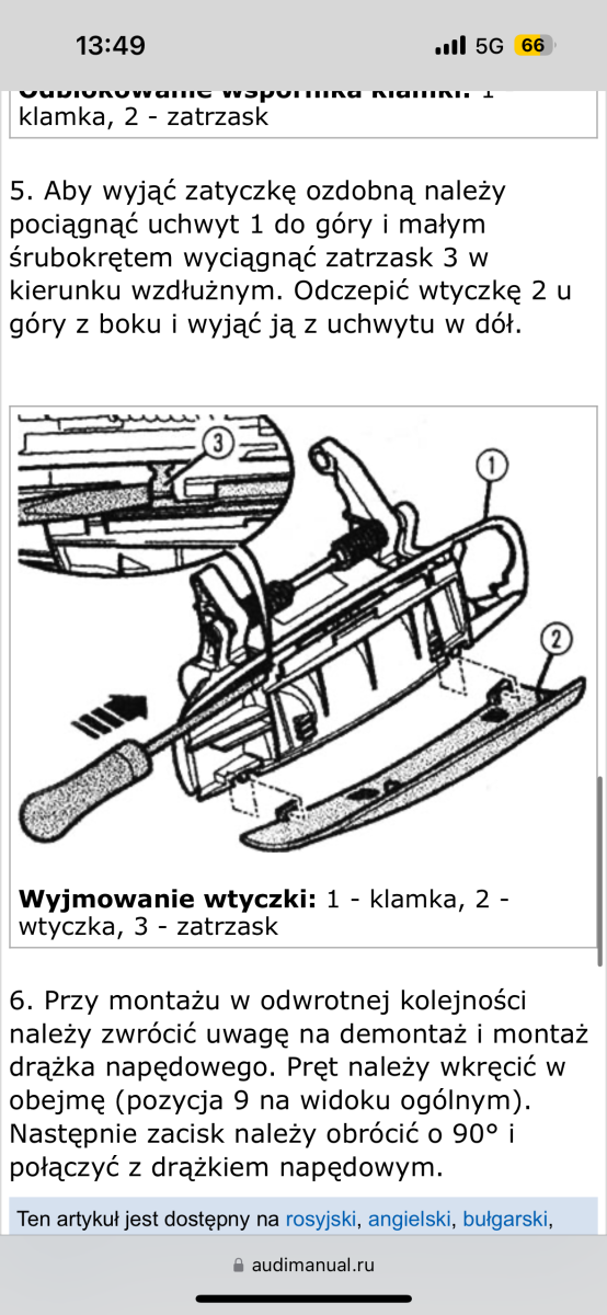

Chyba jestem lama, bo nie mogę za nic namierzyć tej cienkiej blaszki. Wkładam z boku osłony klamki długi , cienki pręcik i próbuję popchnąć na czuja ku tyłowi "coś" wewnątrz. Nijak mi nie wychodzi. Co dokładnie trzeba trafić? Może mi ktoś to łopatologicznie wyjaśnić?
Ciągniesz lekko za klamkę żeby zrobiła się od góry szpara i przesuwasz blaszkę ze zdjęcia w kierunku bagażnika
Problem w tym, ze ta blaszka ani drgnie. Próbowałem już wszystkim - od góry kartą bankomatową, z boku wąskim szpikulcem i wkrętakiem. Bez sukcesu.
EDIT: Problem rozwiązany - metoda przez Was opisana jest jak najbardziej OK. W moim przypadku prowadnica strasznie się zapiekła i trzeba było użyć sporo siły by ją ruszyć. Po prostu za lekko pchałem :)

Może ktoś pokazać jaką blaszkę? z góry dziękuję :)
Uchyl klamkę jakbyś otwierał auto do połowy i zajrzyj w szparę od góry ;)
Z tego co pamiętam jeszcze po tych dwóch latach to ta spinka jest srebrna i jakąś igłą w tył auta przesuwasz

Lata mijają i kolejne hostingi wygasają :) Może ktoś poratować zdjęciem magicznej spinki?

Odkopuję. Też muszę to zrobić, na razie mam zaklejone taśmą. Znalazłem filmik wyjaśniający
i jeszcze jeden dłuższy w razie gdyby nie było do końca jasne :D
https://www.youtube.com/watch?v=LKGI9VV4Kic
