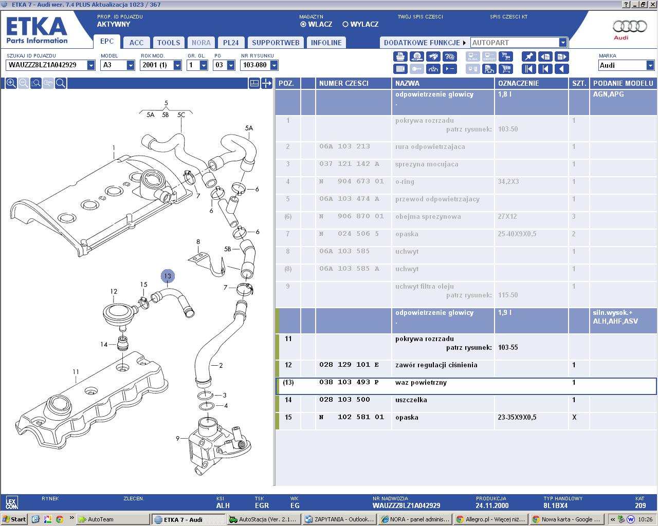

cabanmat Opublikowano 15 Czerwca 2014 Autor Opublikowano 15 Czerwca 2014 Yhmy... czyli mogę podmienić samą odmę w moim VP? Jaki jest przypuszczalny koszt ori odmy ?

cabanmat Opublikowano 2 Lipca 2014 Autor Opublikowano 2 Lipca 2014 Dzisiaj otrzymałem wiadomość z ASO Audi Rzeszów... Nowa ori odma to koszt u nich 79zł. Ja nie potrzebuję (12) zawór regulacji ciśnienia ?
