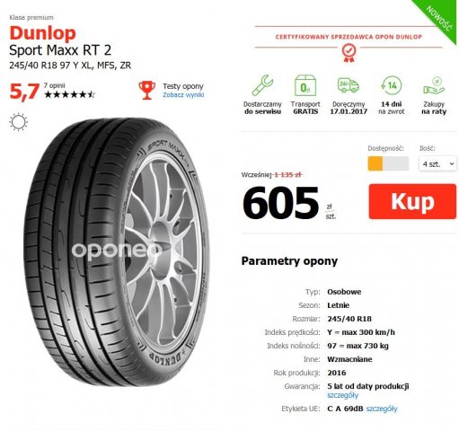

Wiem, że za oknem jeszcze śnieg leży.... czas jednak zacząć rozglądać się za oponami letnimi.
Możecie coś polecić ?
Na te chwilę zastanawiam się nad DUNLOPem:
Edytowane przez simon__75
Ktoś coś ?
Mam poprzednika RT jeden sezon, nie narzekam.
