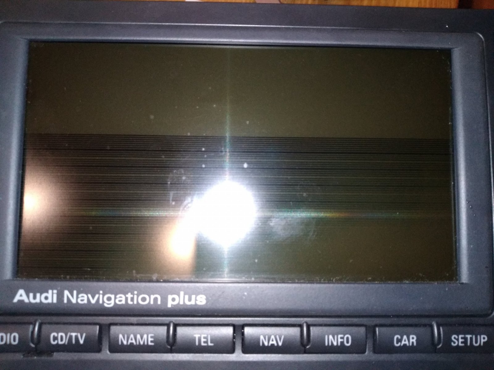

Miałem poziomą linie u góry ekranu i wyświetlacz dosyć często przygasał na biało. Postanowiłem przeprowadzic zabieg ze skróceniem taśmy i po montażu jest gorzej... Nie wiem czy to wina taśmy czy może wyświetlacz pada. Białą linia nadal pozostaje ale wyświetlacz przygasa, miga prawie cały czas i jakość jest kiepska. Co to może być?
Ok. Taśma wymieniona na nową i problem przygasania chyba ustąpił. Pozostają natomiast już 2 poziome linie. Czy zna ktoś patent na naprawę tej usterki?
