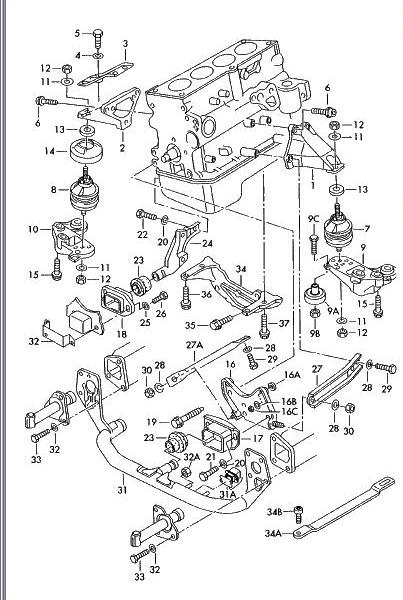

Miałem zerwane poduszki silnik 1.9 TDI AHH, kupiłem nowe ORI, ale mam taki problem że nie mogę od strony pasa (samochód był uderzony z przodu i mechanik jak rozbierał była stara poduszka połączona na podkładki - poprostu rzeźba.) po założeniu nowej brakuje jakiegoś mocowania, nie wiemy dokładnie jakiego i nie mamy wzoru. Może ktoś pomoże coś ???
Z góry dziękuję
Witam. Potrzebuję pomocy.
Z góry dziękuję
Tu masz foto wszystkich części mocowania silnika ...
ok dziękuję będę próbował
