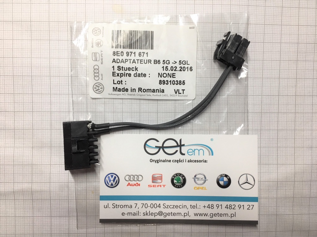

FishBB Opublikowano 14 Lipca 2021 Opublikowano 14 Lipca 2021 Z takiego adaptera mozna byloby ja wziac. A probowales podjechac z przetwornica do jakiegoś typowo elektrycznego sklepu? Moze by cos dopasowali? 1
komzuald Opublikowano 15 Lipca 2021 Opublikowano 15 Lipca 2021 14 godzin temu, FishBB napisał: Z takiego adaptera mozna byloby ja wziac. A probowales podjechac z przetwornica do jakiegoś typowo elektrycznego sklepu? Moze by cos dopasowali? ooo wlasnie czegos takiego potrzebuje, po pracy poszukam czy jest gdzies dostepny, dzieki bardzo stawiam piwko

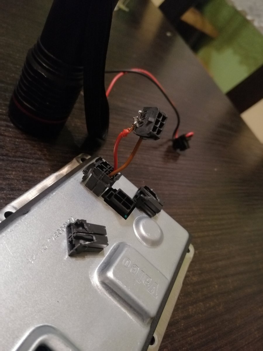

buczek136 Opublikowano 2 Marca 2022 Opublikowano 2 Marca 2022 To ja dam taki myk.. Po odcieciu boków kostki 12pin mamy idealnie dopasowana kostkę 4 pin. Nawet zapinka pasuje. Wystarczy kabelki przełożyć ?
