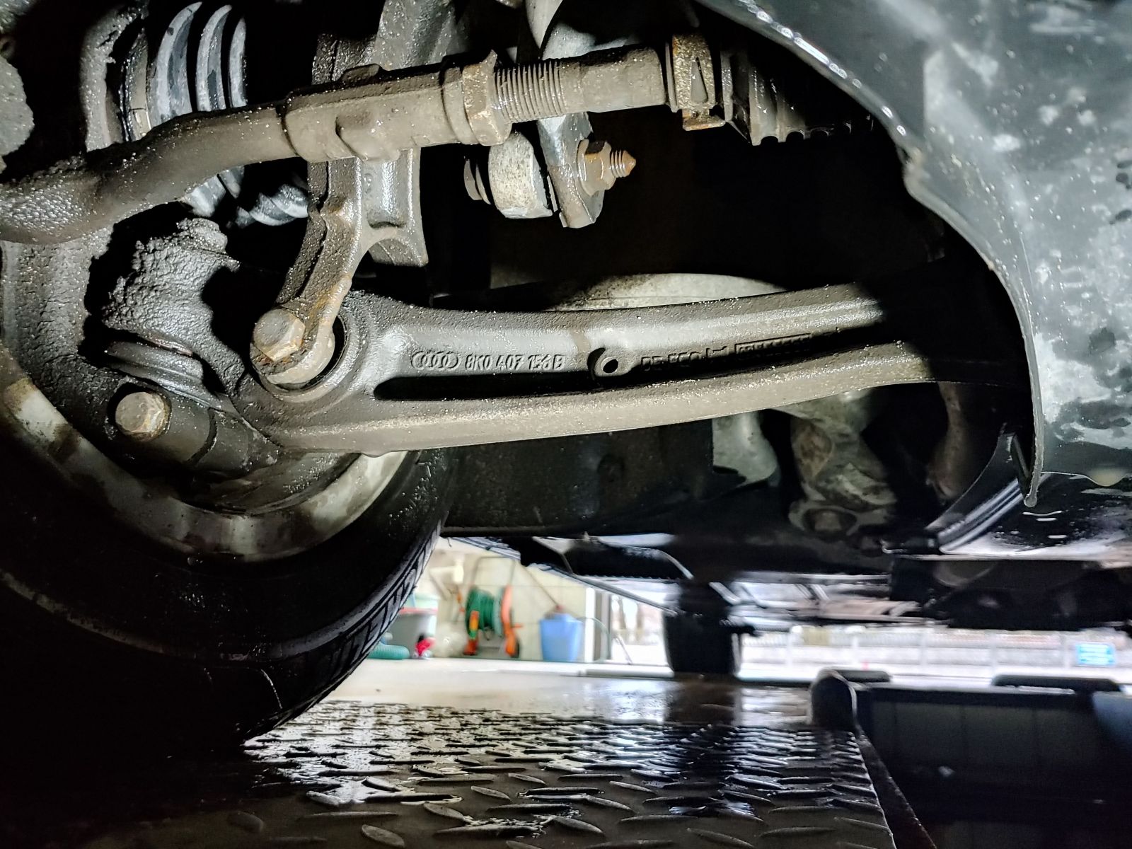

Miluch1 Opublikowano 14 Marca 2024 Opublikowano 14 Marca 2024 Witam, u mnie stuki pojawiły się rok temu. Nie wydaje mi sie zeby usterka stawała się z biegiem czasu bardziej hałaśliwa. Mam a4 b8 2009 variant CAGB. Spróbowałem patentu ze smarem teflonowym (kolumna kierownicy) i nie dało to rezultatów. Mechanik stwierdził (prawdopodobnie) to wahacz (ze zdjecia) - z uwagi na to, że usterka zanika po podniesieniu samochodu (obciążenie). Prosze podzielcie sie sugestiami czy to dobra diagnoza i w jakie części (marka itp.) tu pójść? Pozdrawiam

Langista Opublikowano 14 Marca 2024 Opublikowano 14 Marca 2024 Końcówki drążków do sprawdzenia. Wahaczy bym nie ruszał na oko, a dopiero po sprawdzeniu czy faktycznie są zerwane tuleje, czego mechanicy nie lubią robić, bo często wychodzi w tedy że nie zarobią na wymianie wahacza który jest dobry. Do tego masz trochę uwalony ten wahacz od smaru, nie ma rozwalonej osłony przegubu? Jak tak to za te stuki przegub będzie odpowiedzialny.
Miluch1 Opublikowano 14 Marca 2024 Opublikowano 14 Marca 2024 Dzięki Langista, mechanik wskazał (zdjecie/przepraszam nieznam się) - to część zespolona z wahaczem?
Langista Opublikowano 15 Marca 2024 Opublikowano 15 Marca 2024 To zwrotnica, uwalona od smaru z przegubu który jest powyżej.
