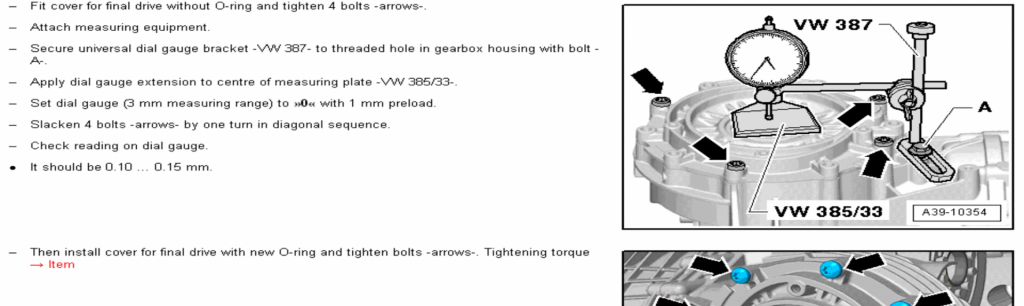

Jeśli chodzi wymianę łożysk stożkowych, to patrząc w else sprawa nie jest taka super prosta. Trzeba dobrać luz na łożyskach, ponieważ nie są parowane.

W Elsie jest pokazane jak mierzyć luz. Ogólnie niby spoko na starych podkladkach, ale trafisz ciasniejsze łożysko i będzie się gotować ?

A masz może screeny jak to robić? Chociaż bym sprawdził czy nie jest za ciasno w razie czego.

Wg Elsy składasz całość, bez uszczelnień, zakręcasz pokrywę na 4 śruby z tych kilkunastu, bierzesz czujnik zegarowy i sprawdzasz luz wzdłużny flanszy. Ma być od 0.1-0.15mm :)

Nie luz flanszy tylko po dokręceniu tych 4 śrub trzeba je odkręcić o jeden obrót, i dekiel powinien "cofnąć się" o 0,1-0,15 mm. Widocznie jak będzie za ciasno to nic się nie zmieni.

Są dwie podkładki do ustalenia grubości s1 i s2. Jest w elsie odpowiedni wzór na obliczenie grubości i zmierzenie luzu miedzyzebnego. To co napisałeś to jest jeden z etapów skladania
