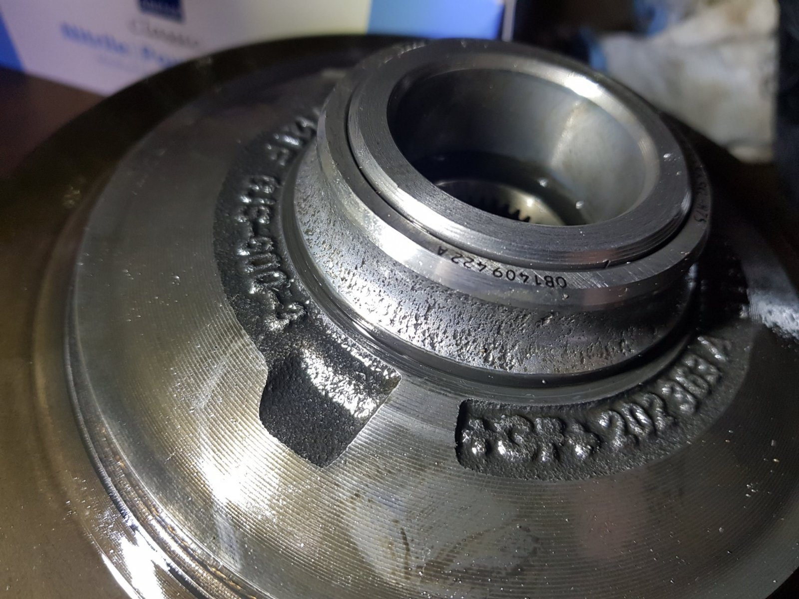

U mnie też te łożysko wygladało dobrze ale jak już rozebrałem to postanowiłem wymienić dwa... dziś będę znów walczył bo wczoraj poległem... a te pierwsze łożysko wygladało identycznie jak Twoje... mam nadzieje, że te chuczenie zniknie bo wstyd tak jeździć...

Jaki rocznik masz auta, ciekawe czy to wina części(łożyska) czy fabryka źle spasowała luz (za ciasno)
Mój to końcówka grudnia 2011 rok... Dziś zdemontowałem skrzynie, żeby dobrać się do tej nieszczęsnej bieżni i okazało się że jeszcze oryginalny dwumas siedzi i ma już delikatny luz... czułem lekkie drganie przy wciśniętym sprzegle ale myślałem, że to łożysko oporowe... poza tym skrzypiał pedał przy wciskaniu czyli dojdzie jeszcze wymiana kompletu czyli delikatna załamka ;P
No to jak już zdemontowałeś skrzynie to może przez lewą półoś wybijesz bieżnie.
Powiem Ci, że też jest ciężko ale jutro tak jak pisałeś mini szlifierka i jazda... napewno będzie wygodniej niż na aucie... zestaw koła dwumasowego zamowiony myślę, że we wtorek maks środę będe wszystko pakował spowrotem... cała zabawa wyjdzie jak liczyłem na szybko z 3500 zł ... z racji ze robię to sam to musiałem też zamówić ściagacz sprzegieł dwumasowych samonastawnych sac bo takiego akurat nie mialem w garażu...

No to już lepiej wybić razem z simeringiem przez lewą stronę i założyć nowy jeśli skrzynia ma taki przebieg.
Bieżnia się dzisiaj poddała... mini szlifierka z Lidla i prawie godzina ciecia ale się udało... teraz tylko wszystko poskladać do kupy a musze czekać na komplet koła dwumasowego...
