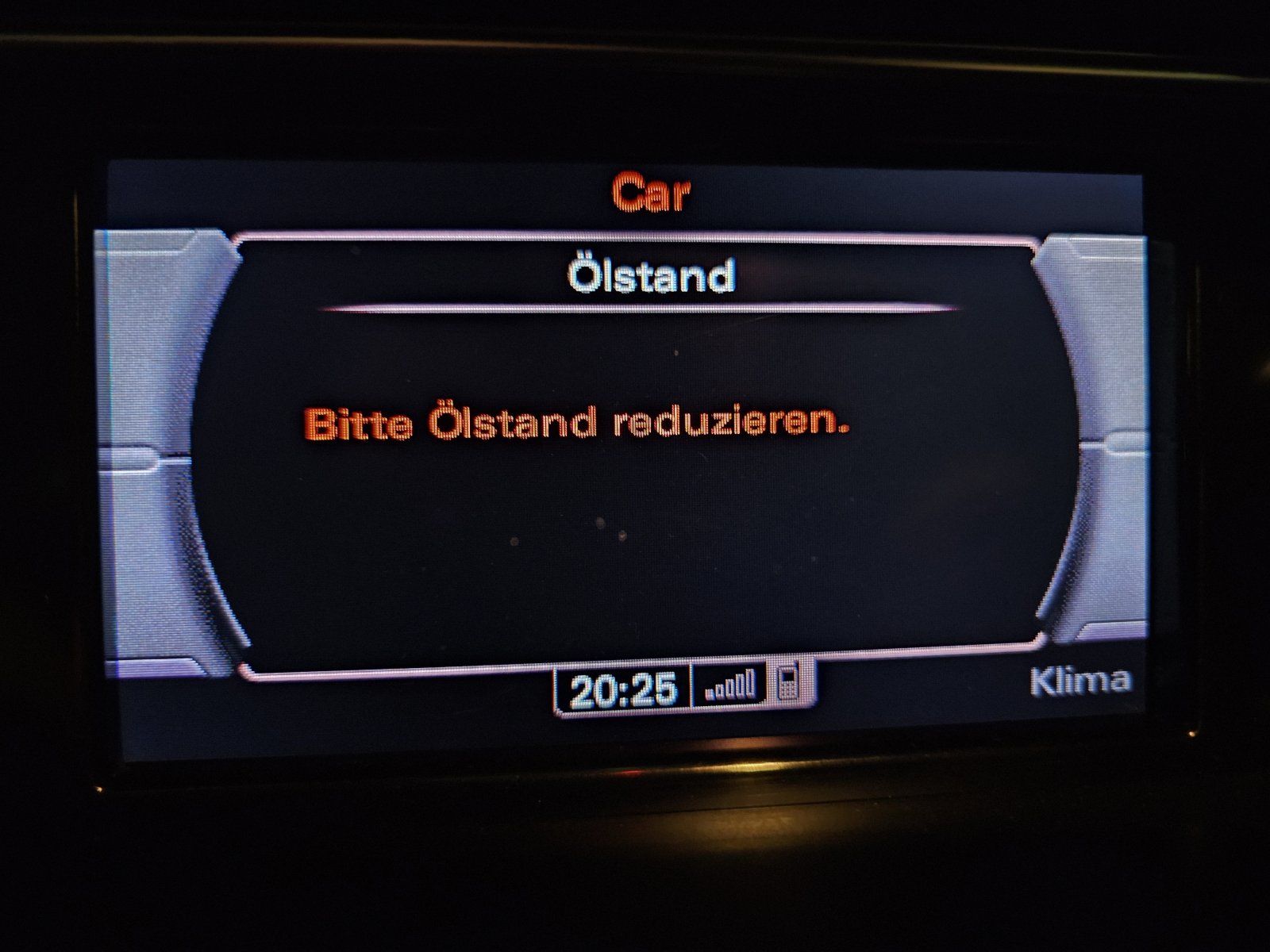

W dniu 19.03.2023 o 20:11, Caporeira napisał(a):
U mnie pokazuje maksymalny poziom oleju na MMI. Po zgaszeniu i odczekaniu, na MMI mówi aby zredukować poziom oleju.

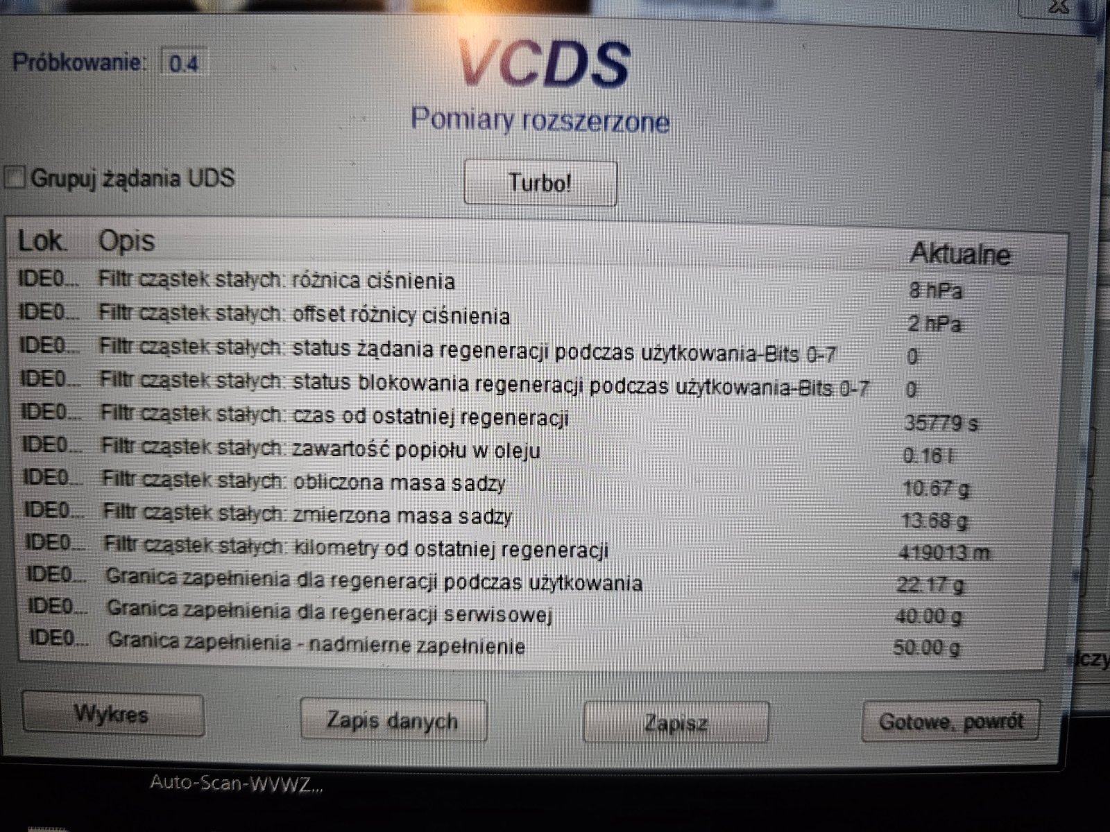

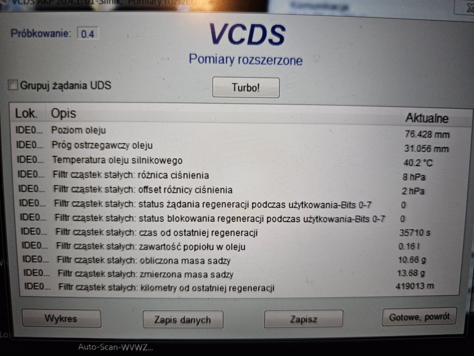

Czy mogę VCDS sprawdzić dokładniej ?
Jaki bagnet do CJCA ?
Co może być przyczyną że przybyło oleju - co mogę sprawdzić za pomocą VCDS ?

Ktoś mi mówił że pewnie DPF ładuje do silnika i "przybywa" oleju i jest rozrzadzony.
Ale, patrząc na te pomiary, jeśli dobrze rozumiem to DPF się ma dobrze.
DPF zapchany 13,6g a maksymalnie to 22g.
Nie wiem jaka jest górna granica poziom oleju (ile mm) ?
Mam umówioną wizytę na wymianę oleju, ale pytanie czy to nie zbyt pochopne ?
Bo komputer pokazuje jeszcze 18000 km/ 484 dni do następnej wymiany oleju.
Rozrzedzenie oleju paliwem.
Gdy jeździsz krótkie odcinki i auto próbuje często regenerować dpf i nie może tego zakończyć, podejmuje przy następnej jeździe próbę regeneracji dpf. Są to tzw. regeneracje aktywne, gdzie silnik dotryskuje dodatkowe ilości paliwa do komory spalania, aby podwyższyć tym temperaturę spalin, która konieczna jest do przeprowadzenia regeneracji. Niestety ale nie wszystkie paliwo zostaje w ten sposób spalone i niewielka jego ilość  spływa po ścianach tuleji w cylindrach dostaje się do oleju.

Zapchanie dpf nie jest to wartość sadzy tylko popiołu. Ty masz 160 ml popiołu, więc jesteś tuż tuż przed osiągnięciem maksymalnej dopuszczanej wartości popiołu, czyli 175 ml dla tego silnika. Filtr niebawem nadawać się będzie do czyszczenia/wymiany.
@Muskel1 co w tym wypadku zrobić? Wymiana oleju czy ręcznie (VCDS) włączyć mu wypalanie DPFu i ewentualnie odessać trochę oleju ?
Czyli pomału trzeba robić termin na czyszczenie filtra DPF?
