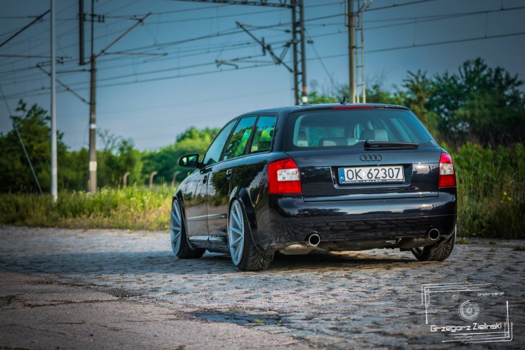

pewnie tak zrobie na poczatek i zobacze jak to siadzie
Kurde gorzej niż na moich springach......
I na moich tez ....?
a  jak nic to nie da to na żywioł :decayed:
Większą oponę załóż na tył :)
Wysłane z mojego Nexus 5 przy użyciu Tapatalka
różne wysokości kół przy quattro ?:huh: to chyba nie zbyt mądry pomysł ;)
Wiem Panie, jołk taki :P. Działaj w temacie bo ciekaw jestem całokształtu.
Ladnie :naughty: sprawdź z tyłu jakie masz gumy pod sprezyną i nad...
A nie siedzi juz na odbojach ?
Też mam kw V1 regulacja z tyłu założona i nawet podkręcona z 1 cm w góre a siedzi na 19 i 215/35 tak że opona się chowa w nadkolu zresztą w moim temacie widać ;) zobacz czy nie siedzi może na odbojach..
nie wydaje mi sie, ale sprawdze
Tomek miałem ten sam problem jak kupiłem gwint. Mialem grubsze sprezyny prawdopodobnie z quattro i tez na max skreconym piał tył. Zamieniłem za ciensze od KW juz chyba z oski i tył siada nizej choc 19" sie nie schowa w nadkole. Jak wywalisz regulacje musisz wlozyc zamiast niej gume i wyjdzie praktycznie to samo. Może jakieś niższe gumy są pod sprężynę?
Zawartość dodana 6 minutes later
Tak mam przy max obnizeniu z tyły. Wcześniej piało masakrycznie. Choć i tak jest mało. Może są cieńsze gumy pod sprężynę?
no to ja mam od Q , u ciebie jest idealnie , chodzi mi o te pare cm żeby sie choc troche opona schowala, nie wiem dlaczego tak....
Poprostu nie jest Ci dane miec mega glebe:decayed:
możliwe , za to przód można tak skręcić że siada na ziemi :lol:
Zawartość dodana 39 minutes later
Majstry da rade sie dobrać do sprężyny tyl bez podnośnika w warunkach garażowych ? Zeby ja wyciągnąć , czy trzeba mechanikom truć dupe ?
Da radę, tylko więcej męczenia się i więcej odkręcania. Możesz pomóc sobie ściągaczami, ale takim ręcznymi ciężko podejść.
Ja na podnośniku i na hydraulicznym ściskaczu sprężyn, wyciągam w 10minut na spokojnie.
ściągaczy nawet nie mam hmm , pamietam że nawet fajnie te wchodziły jak montowałem
Możesz to zrobić przy użyciu pasów. Te, które używa się do przyczepek, węższe ;)
U Ciebie pieje a u mnie na max podniesieniu ledwo wchodzi palec/ po max opuszczeniu kolo wpada tak do środka ze prawie trze o bude- tak to jest już z tymi gwintami.
Koło ciekawe ,także ciekaw jestem jak to finalnie usiądzie i się wkomponuje :)
Dzisiaj siedze od rana przy tym i tak , na oldbojach nie siedzi , nakrętki nie ma sensu wyciągać bo bym musiał gumę podłożyć a ona jest szersza dużo od nakrętki wiec jeszcze gorzej bedzie , rynce opadajo :/
Zawartość dodana 36 minutes later
nie mam pomysłu na to , czy może nakrętka powinna byc od dołu i wtedy sprężyna sie inaczej układa , na chłopski rozum nic to raczej nie da , czy po prostu sprężyny tylne trzeba zmienic i święto
fota podglądowa obok guma pod spreżyne widać że dużo grubsza
