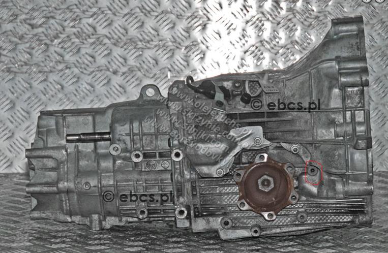

darkle Opublikowano 4 Grudnia 2014 Opublikowano 4 Grudnia 2014 Zakładam nowy temat ponieważ zależy mi aby doradzić się najlepiej kogoś kto miał wyciek z siemeringu na wałku sprzęgłowym skrzyni biegów w audi. A więc podobnie jak w temacie http://a4-klub.pl/index.php?/topic/288830-wyciek-oleju-ze-skrzyni-po-regeneracji-19-tdi-avf-6-biegow/ wisi mi w tym miejscu kropla oleju tyle że czystego i żółtego a dodatkowo w obszarze z prawej strony skrzyni pomiędzy rozrusznikiem a otworem który zaznaczyłem na zdjęciu jest zapocone http://fs1.directupload.net/images/141128/5bmpjxfz.jpg I teraz, skoro wszystko wskazuje niestety na wyciek z uszczelniacza wałka sprzęgłowego skrzyni biegów to dlaczego, poza olejem wiszącym od dołu skrzyni jest ona zapocona z prawej strony, tak jakby wyciekał ten olej z rozrusznika (wieniec koła zamachowego zaglądając do otworu z dołu dzwonu skrzyni jest suchy) a lewa strona skrzyni na łączeniu z silnikiem jest sucha? Przecież na logikę powinno być wilgotne równo z lewej jak i prawej strony.
