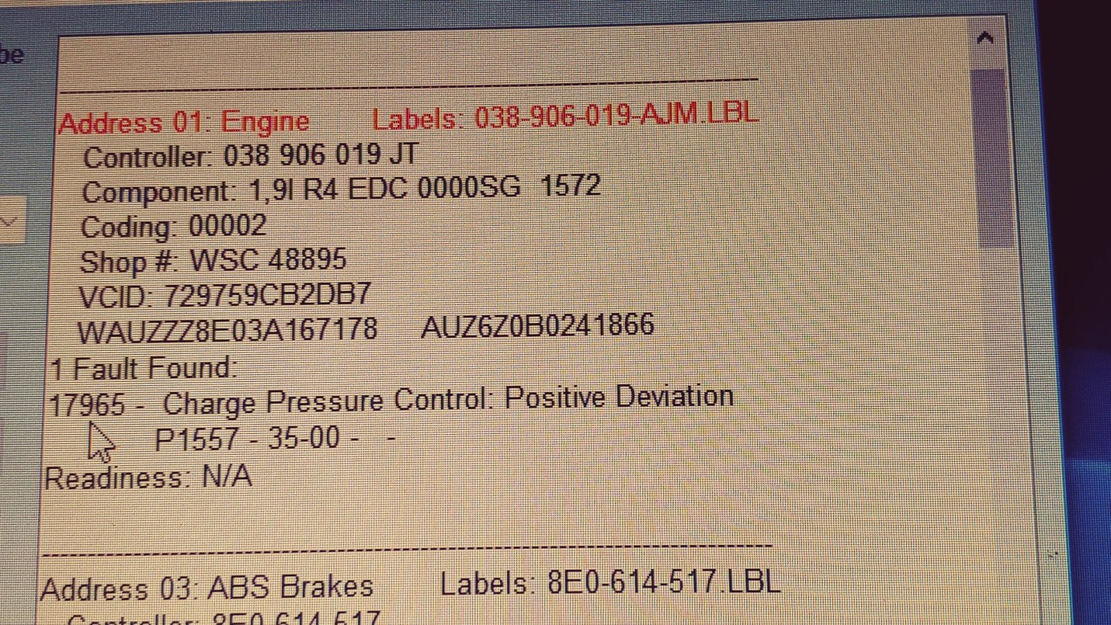

AVF notlauf z błędem 19765 przeładowana turbina + szmery
Witam wszystkich forumowiczów i zaczynam kolejny pewnie już temat związany z przeładowaną turbiną (Charge Pressure Control: Positive Deviation). Chętnie poznam Wasze wskazówki do poniższych logów z grupy 003 i 011 w BS i DYN. Mam nadzieję, że na początek wystarczy ;)

Wiem, że wyniki nie są ciekawe, turbo chyba dwukrotnie podczas dynamicznego testu przestawało ciagnąć. Obserwowałem też ruch cięgna z gruchy i skok wydaje się w spory.
Dodam, że auto mam od miesiąca a problem ze świstami z turbiny i błędem zaczął się po wymianie oleju, wszystkich filtrów i uszczelnieniu pompy tandemowej (wyciek oleju). W międzyczasie obniżyła siętemperatura na dworze. A olej dalej wycieka, ale gdzieś niżej..

Po rozebraniu zacinającej się turbiny okazało się, że dostawał się do niej olej i ma uszkodzone elementy. Jutro jadę po zregenerowaną turbinę z turbo-oscar.pl na wymianę i dam znać co i jak.
Czas na update: ponad 2 tygodnie póżniej i ponad 1000zł mniej temat został załatwiony na dobre. Turbina po regeneracji śmiga bez zarzutu, zawór N75 wymieniony na nowy (od Pierburga) i wyczyszczony EGR.
