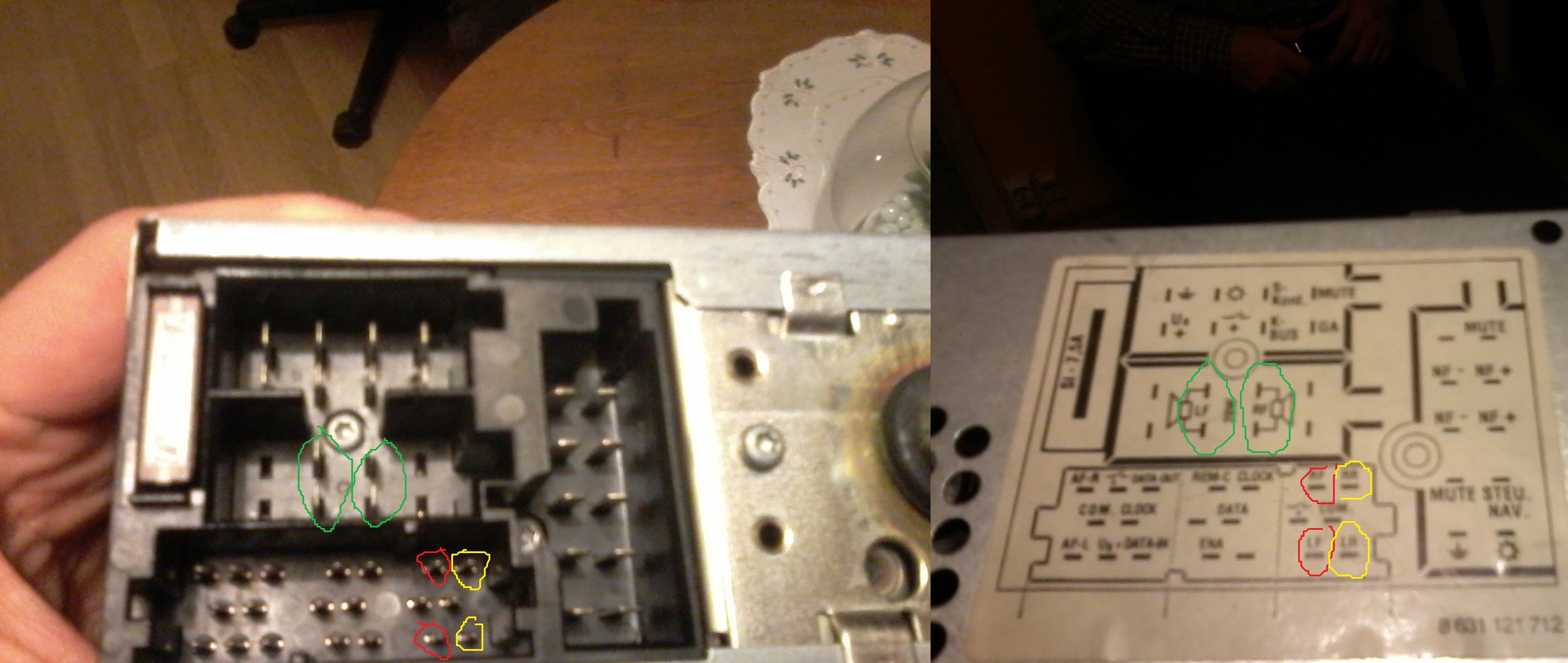

Mam problem ze zmianą radia na oryginalne radio Concert. Odkąd kupiłem samochód, było wsadzone takie standardowe i w ramach tego jest tam użyta seria jakiś dziwnych przejściówek, które były potrzebne aby to grało. Wszystko by pasowało gdyby nie to, że przednie głośniki są wywalone z oryginalnej kostki (zaznaczyłem kolorem czerwonym) i wsadzone osobno na kostkę którą obsługują standardowe radia (kolor zielony) . Wszystkie tylne są tak jak trzeba zaznaczone kolorem żółtym.

Jak chcesz powrócić do oryginalnego radia to wywal wszystko co tam jest powsadzane. W przypadku systemu bez Bose przednie głośniki mają być podpięte pod piny zielone a tylne pod piny żółte. Sygnał tylnych głośników idzie do wzmacniacza audi i dlatego ktoś zrobił rzeźbę aby to grało na normalnym radiu. Musiał najpierw sygnał odseparować i stłumić aby go później ponownie wzmocnić we wzmacniaczu audi.
To by się zgadzało, bo tak jest odseparowane właśnie. Mam radio z systemem bose i jak zrobić aby w tym systemie grał i przód i tył?
A jeśli bose to kable przednich głośników podłącz pod czerwone piny. W systemie Bose sygnał przednich i tylnych głośników leci najpierw do wzmacniacza a dopiero później do głośników.

A da się radio przeprogramować, żeby grało bez systemu bose? Tez myślę, ze nie mam tego systemu, bo jest właśnie osobna kostka na przednie głośniki, lecz gdy podłączam pod 'zielone' piny to też nic nie gra.

radio przeprogramowane VAGiem i wszystko gra jak należy. Był również problem z regulacja glośności (znana usterka modelu concert) ale nagrzałem procesor jak zalecali użytkownicy i działa tak jak trzeba !
