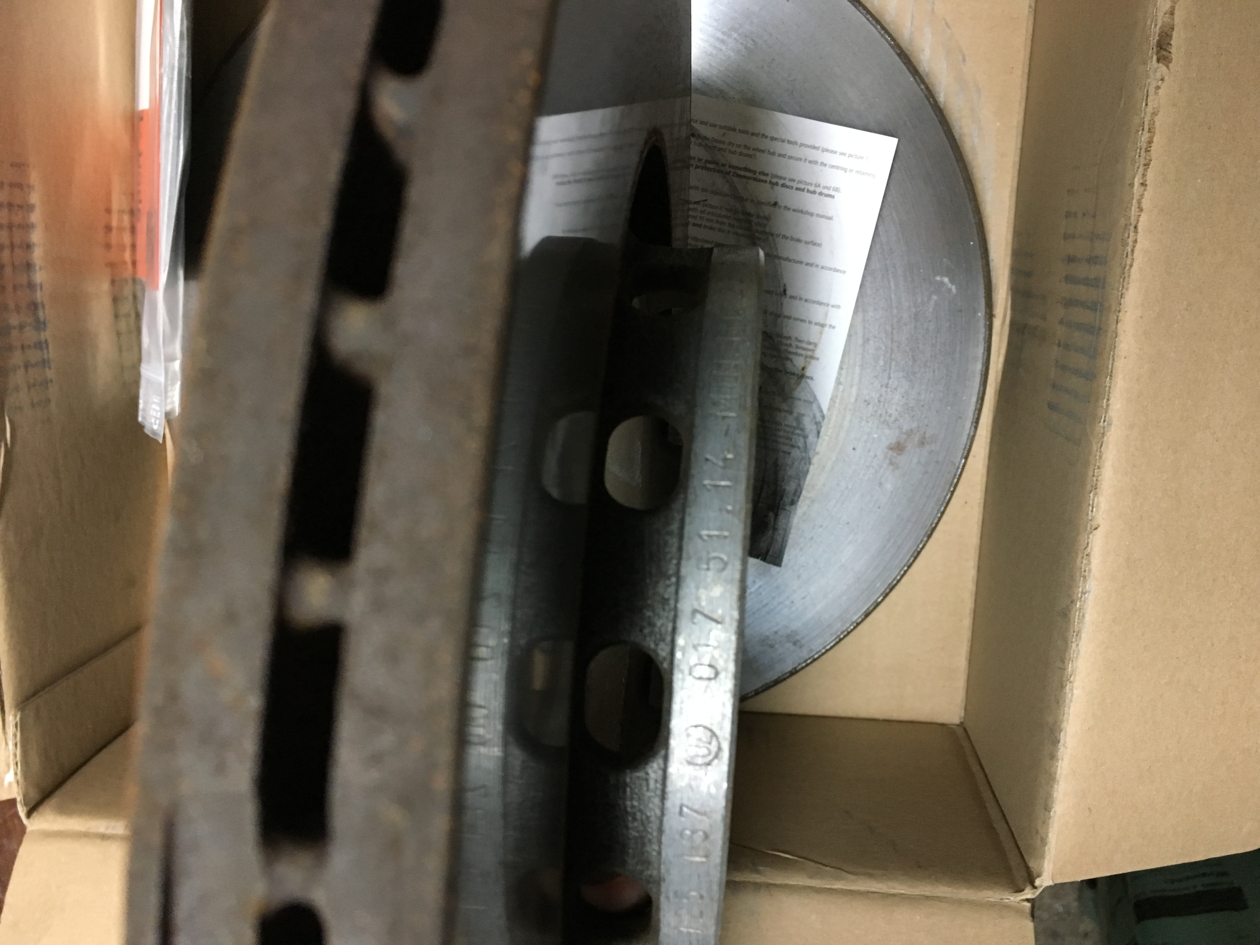

Powiecie mi co to za tarcze? Srednica 312mm
Nie moge tego wygooglowac...
Zdjąłem je od siebie z a4 b7 WAUZZZ8E7A268658
na moje są to tarcze firmy ATE 24.0125-0137.1

to sa na moje tarcze firmy ATE
Hehe, no jest znaczek ATE ale czemu nie można znaleźć ich po numerze?
jest numer ATE 24.0125-0137.1
Faktycznie, to mogą być te tarcze :) Dzięki!
