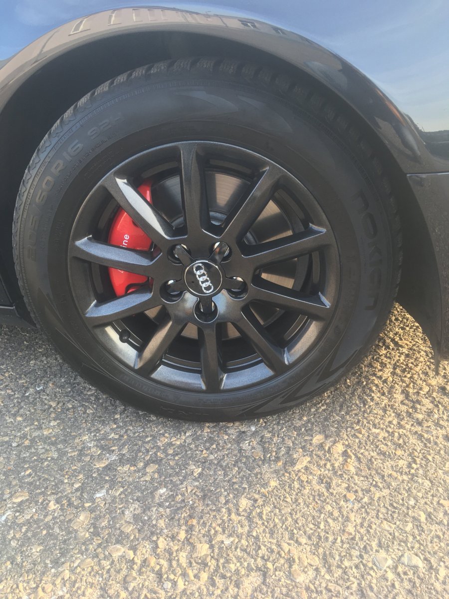

Najki Opublikowano 10 Listopada 2020 Opublikowano 10 Listopada 2020 Muszę kupić nowe zimówki. Zeszły sezon przejeździłem na chińczykach Imperial po poprzednim właścicielu i tragedia to była. Lekko wilgotny asfalt, dodatnia temperatura, ruszam spod świateł i zaczynam zawracać, a tu poślizg podsterowny... Te Imperiale to 225/50 R17 98V XL na felgach 7,5''. Wyglądają odrobinę balonowato. Przestrzeń w nadkolu jeszcze jest. Mogę coś lepiej dobrać, aby opona wyglądała lepiej? Czy 225/45 R17 będą lepiej leżeć?
granatowy Opublikowano 22 Listopada 2020 Opublikowano 22 Listopada 2020 W dniu 10.11.2020 o 22:58, Najki napisał: Te Imperiale to 225/50 R17 98V XL na felgach 7,5''. Wyglądają odrobinę balonowato. Przestrzeń w nadkolu jeszcze jest. Mogę coś lepiej dobrać, aby opona wyglądała lepiej? Czy 225/45 R17 będą lepiej leżeć? Nie będą lepiej leżeć tylko gorzej - będzie jeszcze większa przestrzeń w nadkolu. Jak nie chcesz balonowatych opon to załóż 18" felgi.
