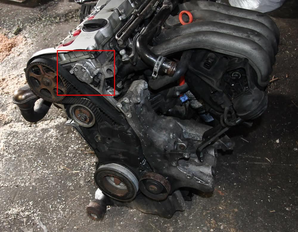

Respect15 Opublikowano 10 Lutego 2015 Opublikowano 10 Lutego 2015 (edytowane) Siemanko, wiem ze bylo kilka tematow ale chcialbym zapytac po swojemu. W temacie jestem zielony, jutro zamierzam dobrac sie do tego czujnika, i tu pytanie gdzie on sie znajduje? I jak sie dobrac? Od dołu czy od gory? Co trzeba zdemontowac, w jakich okolicach go szukac? Edytowane 10 Lutego 2015 przez Respect15
jacek70 Opublikowano 10 Lutego 2015 Opublikowano 10 Lutego 2015 Jest on w okolicy koła pasowego. Po wpisaniu w gogle hasła audi czujnik G40 znajdziesz fotki.
benyA4 Opublikowano 10 Lutego 2015 Opublikowano 10 Lutego 2015 Czujnik halla jest na walku ssacym od przodu silnika.Góra głowicy. Nie trzeba nic rozbierac wystarczy odkrecic dwie imbusowe śrubki . Nie powienien wyleciec zaden olej ani nic w tym stylu. numer czesci to 058905161B
Dajmon Opublikowano 10 Lutego 2015 Opublikowano 10 Lutego 2015 Zapodajcie jakieś foto miejsca tego czujnika na silniku. Łatwiej będzie rozeznać.
Dajmon Opublikowano 10 Lutego 2015 Opublikowano 10 Lutego 2015 Możecie po krótce powiedzieć za co on jest odpwoiedzialny. Pewnie detekuje impulsy, które z kolei zlicza ECU silnika. Po co kolego chcesz demontować ten czujnik? Masz jakiś problem? Podejrzenie?
benyA4 Opublikowano 10 Lutego 2015 Opublikowano 10 Lutego 2015 Czujnik halla czyta polozenie wałka ssacego. Bardzo prosty czujnik magnetyczny . Na walku jest blaszka z otworami roznej wielkosci . Czujnik w zaleznosci od wielkosci otworu odczytuje polozenie walka i informuje komputer tez z kolei steruje zapłonem. Czujnik tez wykrywa przestawienie rozrzadu. Wartosc z czujnika halla porownywana jest z wartoscia z czujnika polozenia wału. Jesli wartosci nie sa zgodne oznacza to przestawienie rozrzadu i blad synchronizacji wałków.
