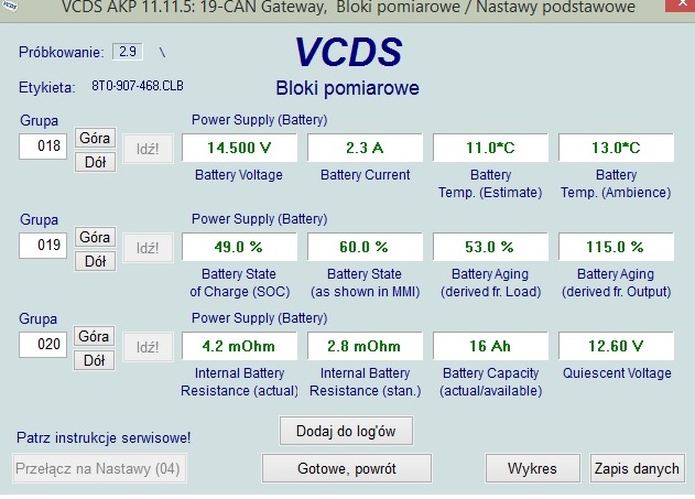

Z napięciem ładowania cały czas ok - ale akumulator znacznie stracił swoją pojemność. Będę go reklamował, ale pewnie zostanie wymiana na własną rękę.
Koledzy co o tym myśleć??
Napięcie ładowania ok.
Akumulator raczej pada, jeśli podładowanie nic nie dało.

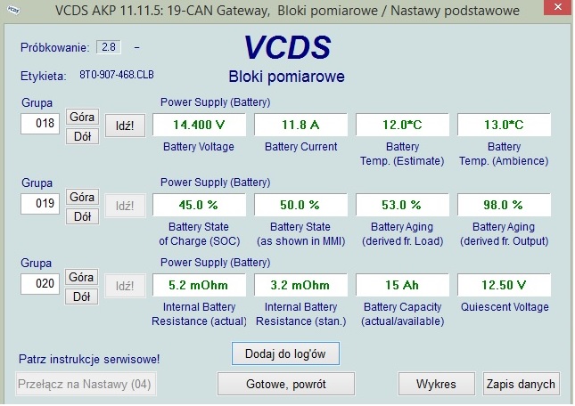

Po dzisiejszym ładowaniu
Nie ma tragedii.
Nie ma tragedii.

    Adres 19: CAN Gateway  (8T0 907 468 T)
12:20:53 Grupa 018: Power Supply (Battery)
  14.400 V  Battery Voltage
  10.5 A  Battery Current
  11.0*C  Battery Temp. (Estimate)
  11.0*C  Battery Temp. (Ambience)
12:20:53 Grupa 019: Power Supply (Battery)
  57.0 %  Battery State of Charge (SOC)
  70.0 %  Battery State (as shown in MMI)
  53.0 %  Battery Aging (derived fr. Load)
  108.0 %  Battery Aging (derived fr. Output)
12:20:53 Grupa 020: Power Supply (Battery)
  4.4 mOhm  Internal Battery Resistance (actual)
  3.0 mOhm  Internal Battery Resistance (stan.)
  21 Ah  Battery Capacity (actual/available)
  12.60 V  Quiescent Voltage

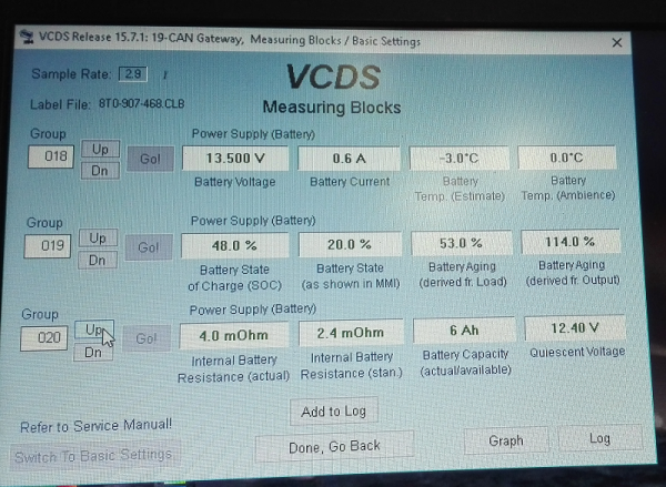

No i minął tydzień od ładowania i taki wynik....
I dalej jest ok.
Masz problemy z odpalaniem?
57.0 %  Battery State of Charge (SOC)  Ale ten parametr spadł w stosunku do tego co było tydzien temu.
Problemów z odpalaniem nie mam.
To co jest tam pokazane nie jest wyrocznią.
Pokazuje że ma sensowną pojemność i napięcie spoczynku, jest ok.
Nie jest to akumulator który podlega wymianie.

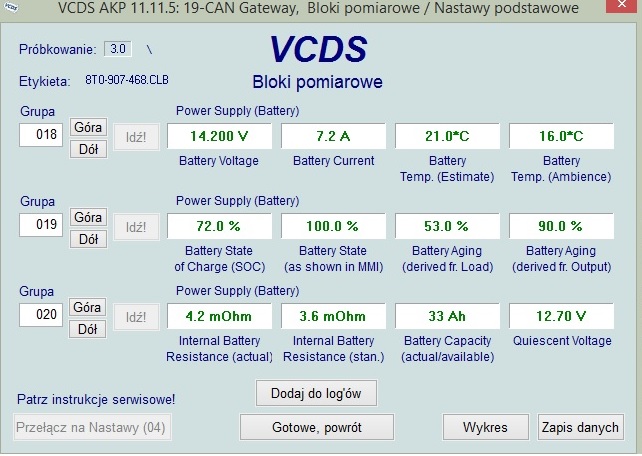

No to kolejny pomiar
