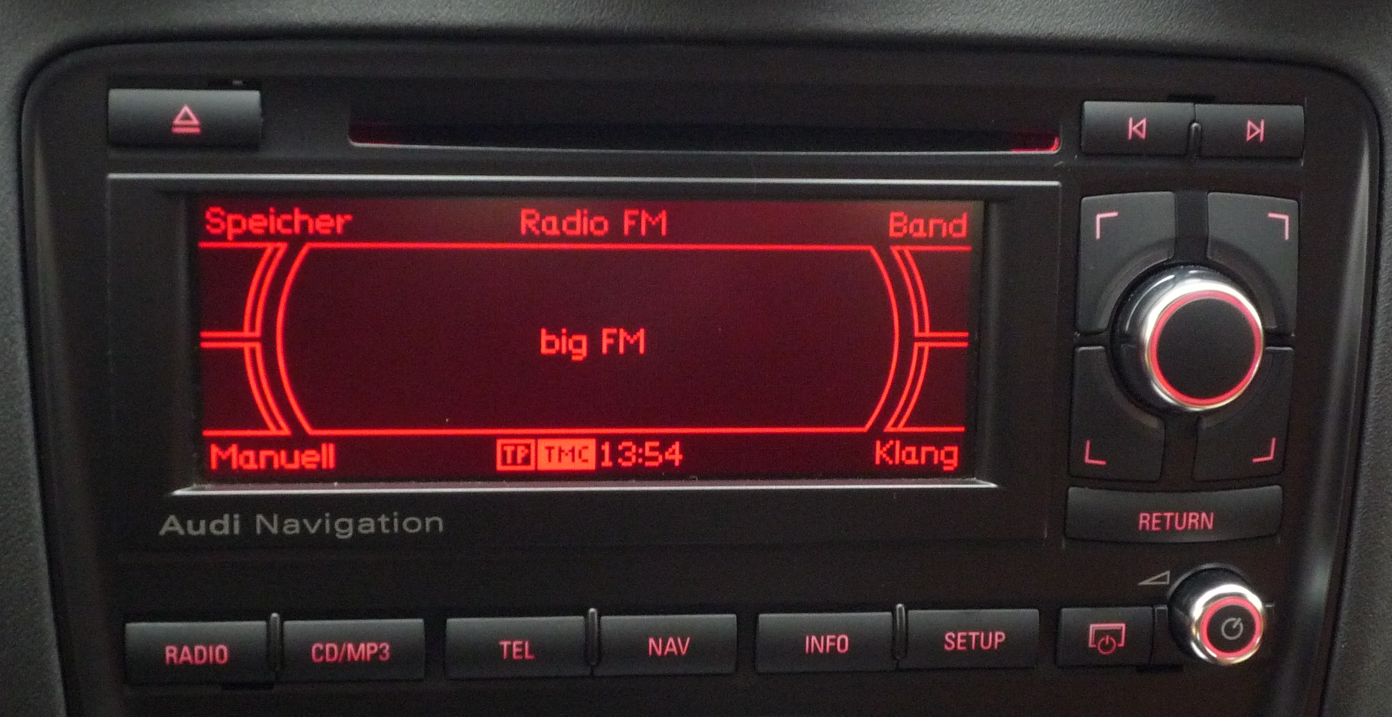

iDybeK Opublikowano 9 Marca 2015 Opublikowano 9 Marca 2015 Witam, niby ustaliłem że mam radio typu BNS (zdjęcie niżej) tylko nie mogę znaleźć instrukcji Tak samo mam problem z mp3 ale znalazłem chyba rozwiązanie na forum które sprawdzę jak odbiorę auto od mechanika (wymiana filtrów, płynów i rozrząd). zdjęcie: http://www.xcarlink.it/downloads/images/BNS%205.0.JPG pytanko czy samemu da się wgrać wersję polska i nową nawigację? lub jak byłby koszt wymiany na RNS-E?
rawa92 Opublikowano 9 Marca 2015 Opublikowano 9 Marca 2015 Mam taką samą. Nie ma niczego w necie do spolszczenia, jakieś tam firmy to robią ale się za to cenią, mapy do navi z tego co wiem też trzeba kupic w audi i to juz nie oszukujmy się przestarzała technologia, ja tylko zmieniłem u siebie język na bardziej cywilizowany czyli na angielski a nawigacje modecoma usytuowalem w miejscu na telefon i tak chyba zostanie. Koszt wymiany na rnse to 1500-2000. Ja raczej nie będe sie w to bawił bo navi mam dobrą oddzielna a w bnsie lubie podłączony telefon przez bluetooth, gra fajnie i tyle mi wystarcza
