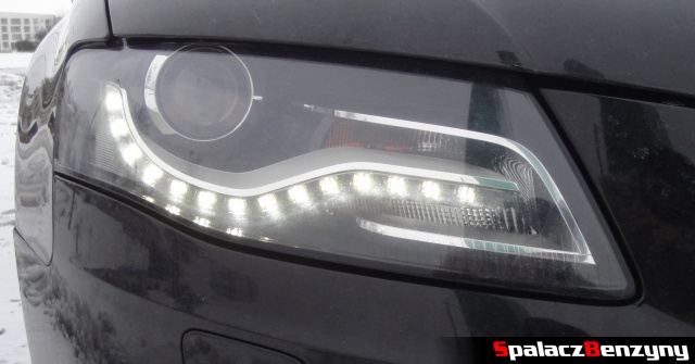

W przedniej lampie po prawej stronie ledy swieca na zolto to znaczy, ze juz chyba sie wyczerpuja?
Da rade to jakos naprawic/wymienic czy trzeba od razu cala lampe kupic?
Niby nie przeszkadza ale to brzydko wyglada jak jedna lampa swieci ladnym niebieskim kolorem a druga na zolto :thumbdown:
Cos jak tutaj, zdjecie oczywiscie nie moje :)

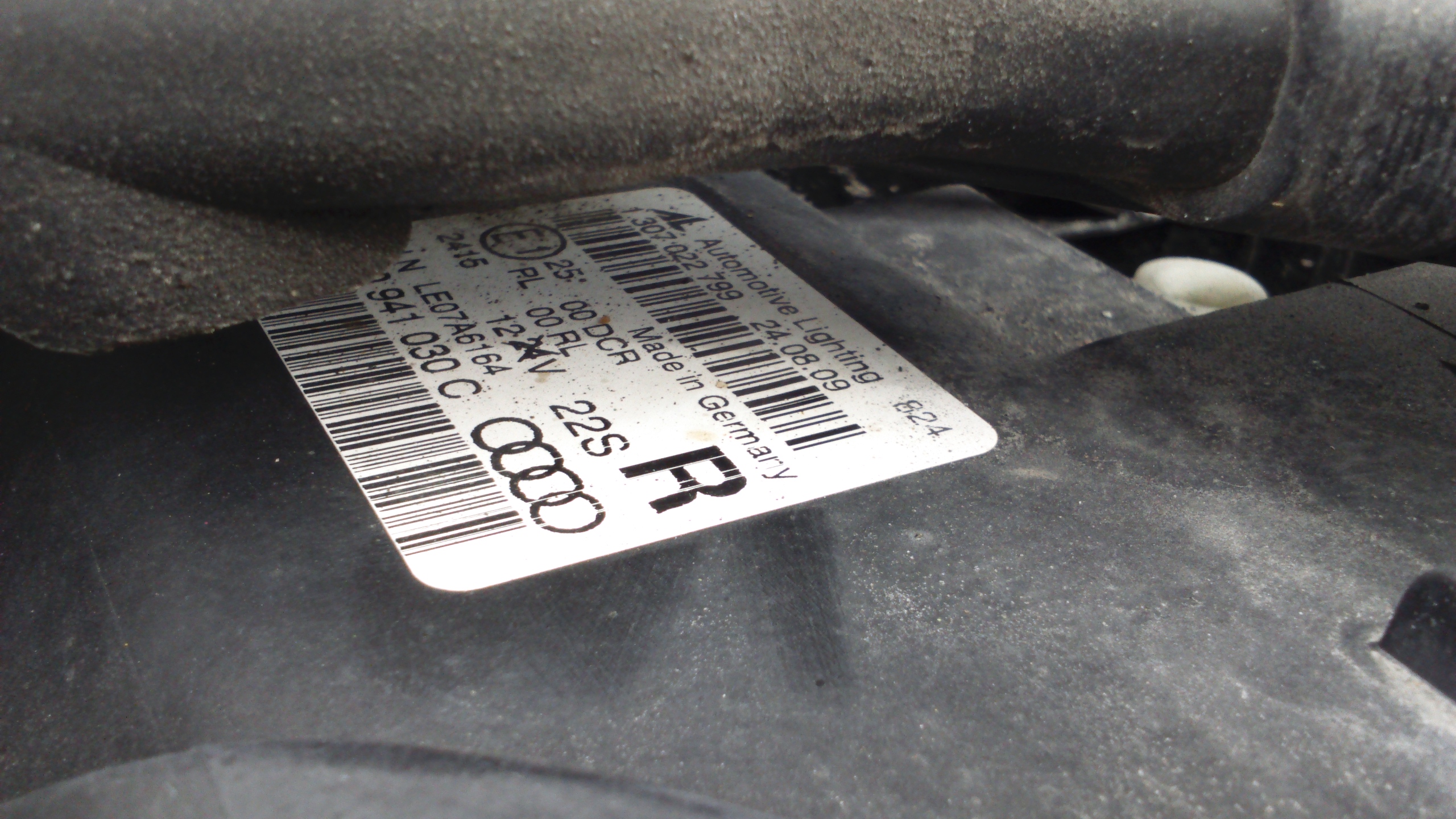

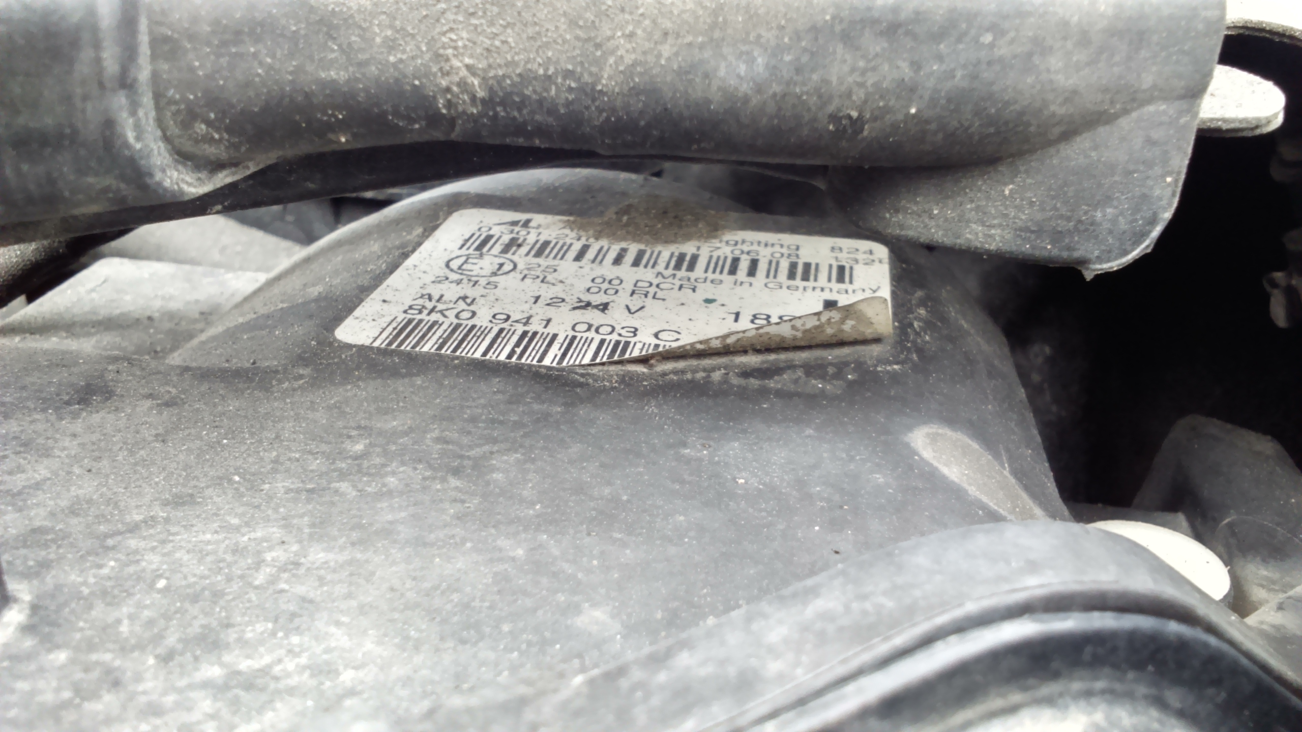

Sprawdzilem numery i niebieska lampa ma 8ko941003C a zolta ma 8ko941030c
jaki jest ori nr na lampe prawa niebieska?
Sprawdz date produkcji bo po 2010 były zmiany .
Dodatkowo barwy musza byc te same .
Tutaj sa zdjecia jak to wyglada:
tutaj jest napisane 18S, a data produkcji to 17.06.08
