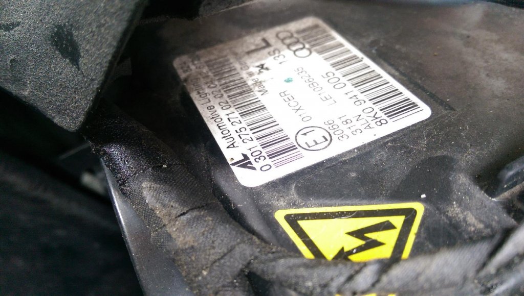

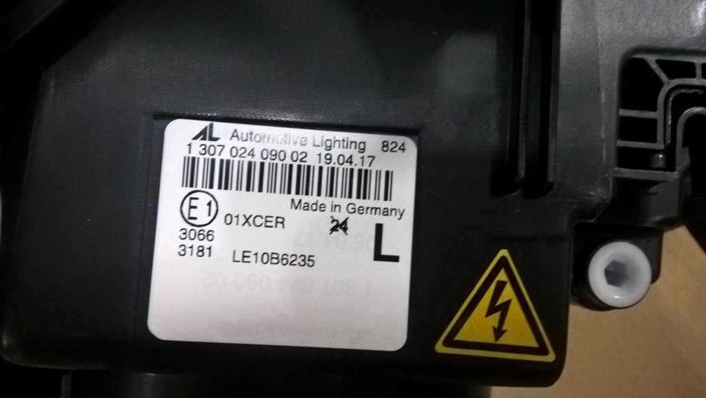

przesyłam zdjęcia obu naklejek, może ktoś z Was będzie mi w stanie powiedzieć czy różnią się od siebie
Na pierwszej jest oznaczenie 13S  a na drugiej hmmm nie ma kompletnego opisu na naklejce  , to jest lampa nowa z serwisu czy z allegro ?
ale i tak obstawiam że ta nowa ( kwiecień 2017) będzie miała inna barwe i oznaczenie
Edytowane przez Love-AUDI
Nowa z IC
oryginale z AL
