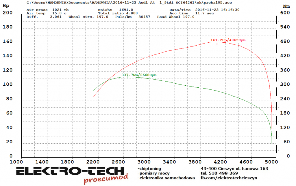

Powitać grono przejdę do sedna sprawy zakupiłem gotowca z fmic.pl do 1.9 AWX za 850zł jeśli się nie mylę bez map sensora,po rozpakowaniu paczki troszku rozczarowałem się gdyż zamawiałem wszystkie silikony kolanka itd czarne pomijając fakt iż rury aluminiowe a ich wykonanie beznadziejne krawędzie ostre nie wygładzone obejmy za małe a montaż beznadziejny gdyż nic nie siedziało,musiałem zrobić własną przeróbkę co zajęło mi na spokojnie dwa dni niestety nie mam fotki jak siedzi ic bez zderzaka,mam już
po zalozeniu i spasowaniu zderzaka jeśli uda mi się z telefonu wrzucić to będą widoczne,po kilku dłuższych zrobionych km auto lepiej się zbiera ale w granicach 2800-3400 występuje tak jakby przeładowanie,auto już zakupiłem z podniesioną mocą na 161 ps i 337Nm.Na koniec chciałem dodać że przy seryjnych ic poprostu je rozrywało więc pomysł padł na fmic.pl
