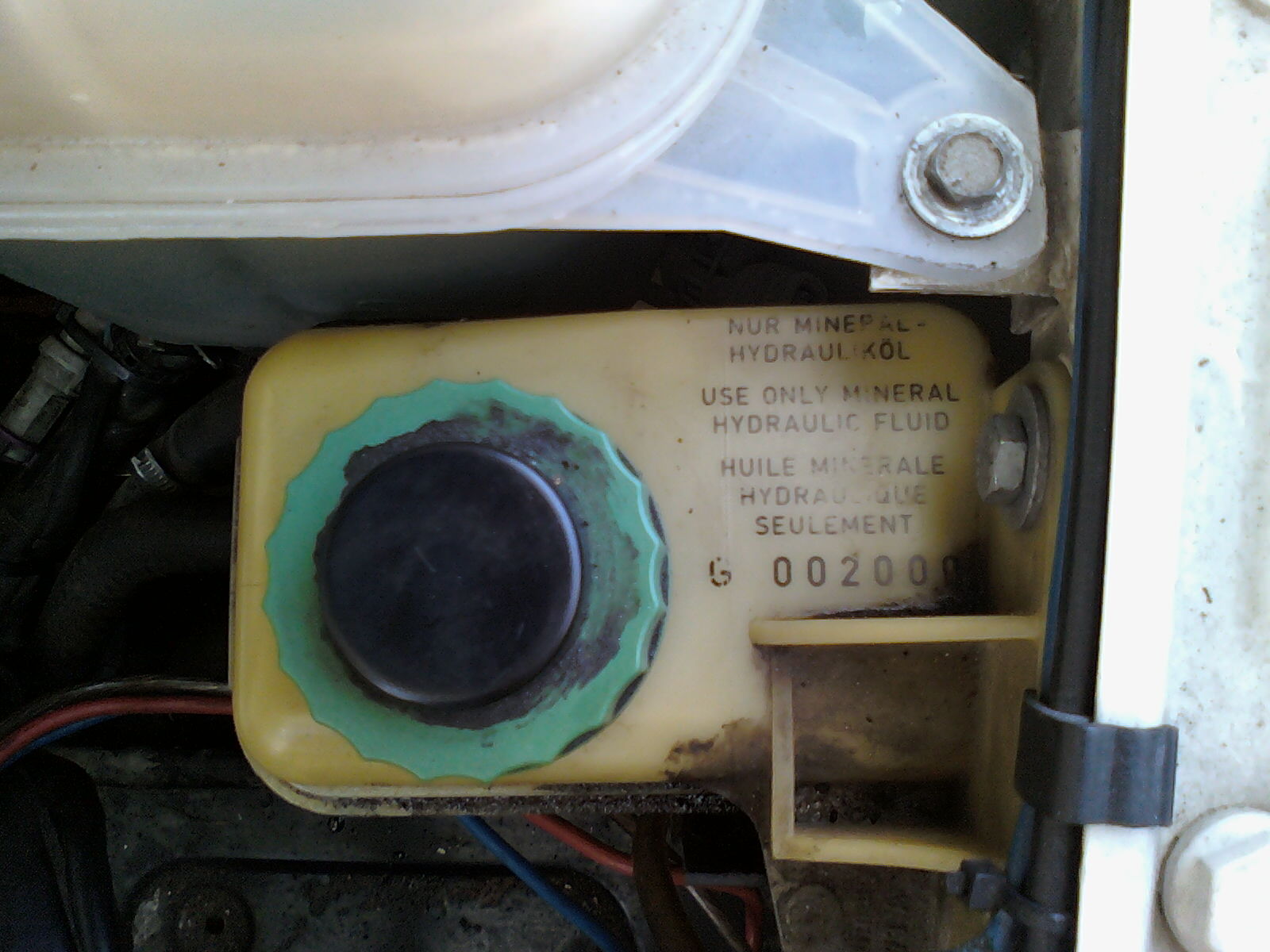

Wojtek1995 Opublikowano 28 Maja 2015 Opublikowano 28 Maja 2015 Jak w temacie dawno go nie odkręcałem bo układ szczelny a ostatnio coś mnie tknęło żeby zajrzec a tu ...zapiek się próbowałem odkręcić ale boje sie że zaraz cały zbornik rozwale macie jakiś sposób? czy moglo go aż tak przyssać ? mogę ją rozwalić ale nie zbiornik bo go nie mam a nakrętke mam
jacek70 Opublikowano 28 Maja 2015 Opublikowano 28 Maja 2015 Podgrzej delikatnie , tylko nie stop. Powinno puścić.
Wojtek1995 Opublikowano 29 Maja 2015 Autor Opublikowano 29 Maja 2015 a wiesz czy w tym zbiorniku wystepuje jakieś ciśnienie ?
Wojtek1995 Opublikowano 29 Maja 2015 Autor Opublikowano 29 Maja 2015 a jak już odkręce to nasmarować gwint smarem albo czymś czy tylko porządnie wyczyścić ?
rafal9119 Opublikowano 29 Maja 2015 Opublikowano 29 Maja 2015 U siebie w starym b5 odkręcałem kluczem nastawnym(żaba). . nic nie peknie tylko musisz równo trzymać a najlepiej kupić korek z b5 polifcie tam jest inny
Wojtek1995 Opublikowano 30 Maja 2015 Autor Opublikowano 30 Maja 2015 nieno nie zamierzam nic kupowac ponieważ mam skasowaną a4 ojca i tylko korek po zbiorniku został a boje się siłą go odkręcąć ponieważ tworzywo z którego jest wykonany zbiorniczek jest już zmęczone
woytazz Opublikowano 30 Maja 2015 Opublikowano 30 Maja 2015 U mnie jak nie chciał się ruszyć odkręciłem normalnie kombinerkami i poszło

elkubunio Opublikowano 3 Czerwca 2015 Opublikowano 3 Czerwca 2015 Skoro masz drugą nakrętkę to po prostu przetnij tą starą np brzeszczotem. Najpierw wzdłuż a potem po skosie od strony gwintu tylko delikatnie żeby gwintu nie naruszyć.
