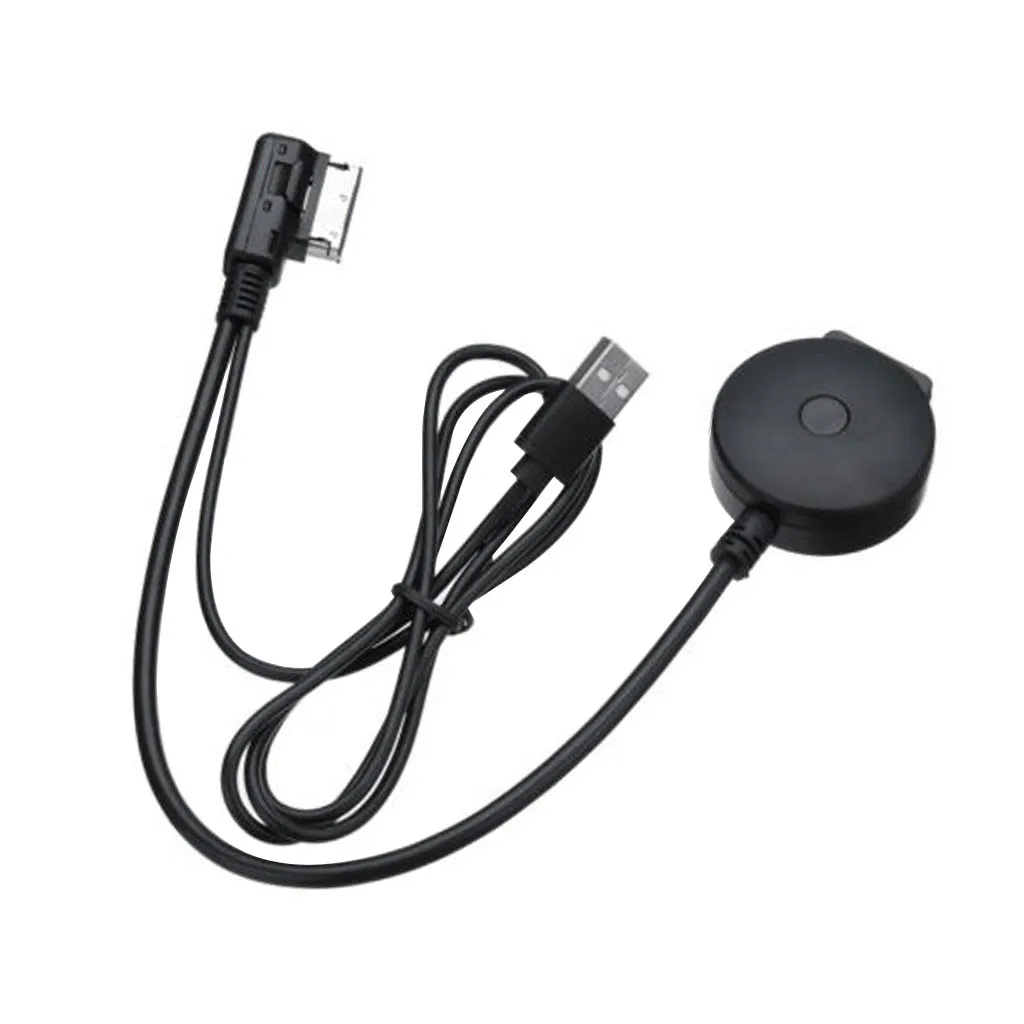

Kossax Opublikowano 6 Grudnia 2020 Opublikowano 6 Grudnia 2020 Panowie, szukam podpowiedzi. Może ktoś ma doświadczenie z poniższym. Kupiłem coś takiego: Kongyide kable, adaptery i gniazda aux Bluetooth audio kabel 6Pin dla Audi A4L A5 A6L A8L Q7 Q5 AMI MMI/2G interfejs 19May13|Przewody, adaptery i gniazda| - AliExpress PL.ALIEXPRESS.COM Smarter Shopping, Better Living! Aliexpress.com i z tego co czytałem na forum i u chińczyka, to zasilając ten adapter, funkcja odczytu muzyki z pendrive'a powinna działać. Zastanawiam się, czy wadliwy towar, czy coś jeszcze trzeba wykonać ? Funkcja bluetooth działa, ale jak się przełączę na tym urządzonku w tryb usb (czerwona dioda) to mmi od razu wyrzuca, że urządzenie nie podłączone albo nie działa prawidłowo. Jak coś to pendrive 8gb fat32 i jeden plik .mp3
Newmoon21 Opublikowano 27 Sierpnia 2021 Opublikowano 27 Sierpnia 2021 On 12/6/2020 at 8:16 AM, Kossax said: Panowie, szukam podpowiedzi. Może ktoś ma doświadczenie z poniższym. Kupiłem coś takiego: Kongyide kable, adaptery i gniazda aux Bluetooth audio kabel 6Pin dla Audi A4L A5 A6L A8L Q7 Q5 AMI MMI/2G interfejs 19May13|Przewody, adaptery i gniazda| - AliExpress PL.ALIEXPRESS.COM Smarter Shopping, Better Living! Aliexpress.com i z tego co czytałem na forum i u chińczyka, to zasilając ten adapter, funkcja odczytu muzyki z pendrive'a powinna działać. Zastanawiam się, czy wadliwy towar, czy coś jeszcze trzeba wykonać ? Funkcja bluetooth działa, ale jak się przełączę na tym urządzonku w tryb usb (czerwona dioda) to mmi od razu wyrzuca, że urządzenie nie podłączone albo nie działa prawidłowo. Jak coś to pendrive 8gb fat32 i jeden plik .mp3 Mam ten sam problem jak podlaczam to mi tez nie dziala i caly czas pika i na wyswietlaczu skacze. í mam mmi 2g high. Pomoze ktos? Tu jest video z tym bledem. video0.mov
