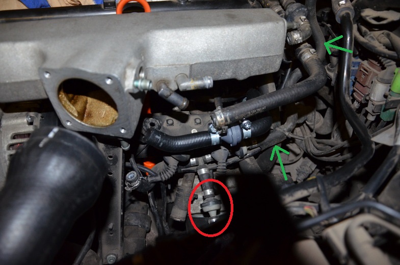

Destro Opublikowano 10 Czerwca 2015 Autor Opublikowano 10 Czerwca 2015 (edytowane) Chodzi wam o ten zaworek który zaznaczyłem na czerwono i o te rurkę (zaznaczone na zielono) którą mam ścisnąć ? Edytowane 10 Czerwca 2015 przez Destro
tazman Opublikowano 10 Czerwca 2015 Opublikowano 10 Czerwca 2015 mi przy lokalizacji tego zaworka pomógł kolega bobasxx, a dokładniej wkleił to zdjęcie, zaworek jest w trójniku do którego prowadzi kabel z czerwoną strzałką
Destro Opublikowano 20 Czerwca 2015 Autor Opublikowano 20 Czerwca 2015 (edytowane) Numer juz mam. Wężyk znalazłem teraz czekam aż silnik będzie zimny i czy ktoś moze zobaczyc na fotke 3 posty wyżej czy to ten zaworek ? EDIT W końcu dziś miałem czas zajrzeć pod maskę i sprawdzić błędy i nie nie wykryło. Zdusiłem ten wężyk co pisaliście, ale auto chodzi dalej tak samo sprawdzałem na wolnych i na ssaniach wiec to raczej nie to. Ale z tyłu silnika tak dziwnie coś chodzi, dość szybko cyka poniżej filmik. I jeszcze jedno czy winą tego może być tzw "EGR"? Może warto go przeczyścić ? https://youtu.be/APvGeP9MCJc Coś ktoś wie ? Edytowane 18 Czerwca 2015 przez Destro
