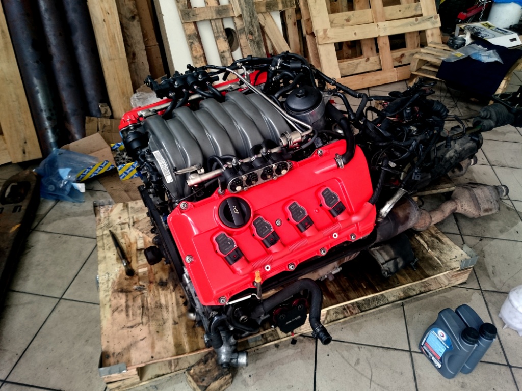

niebieski708 3 Opublikowano 9 Lipca 2015 Autor Udostępnij Opublikowano 9 Lipca 2015 Ja dziś zamówiłem :-) ten sam zestaw :-P jutro będą. Do tego jutro będę wkładał silnik :-) niestety nie przyszła uszczelka pokrywy zaworów... :-( Instalacja elektryczna podłączona :-) Odnośnik do komentarza Udostępnij na innych stronach Więcej opcji udostępniania...

niebieski708 3 Opublikowano 11 Lipca 2015 Autor Udostępnij Opublikowano 11 Lipca 2015 Wkładanie silnika i już problem... Nie polecam poduszek pod silnik silver project... Są wyższe o 2 cm od ori przez co kąty mocowania się rozchodzą i nie da się ich przykręcić. Zostaje nawiercić nowe dziury, albo zmodyfikować poduszkę. Ja robie drugą opcję... Odnośnik do komentarza Udostępnij na innych stronach Więcej opcji udostępniania...

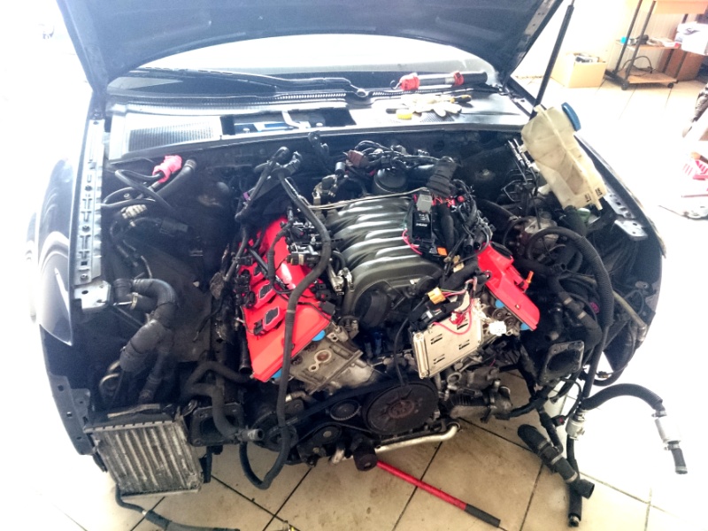

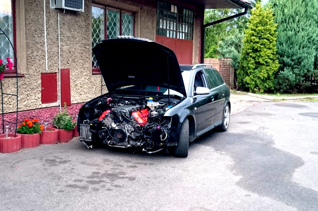

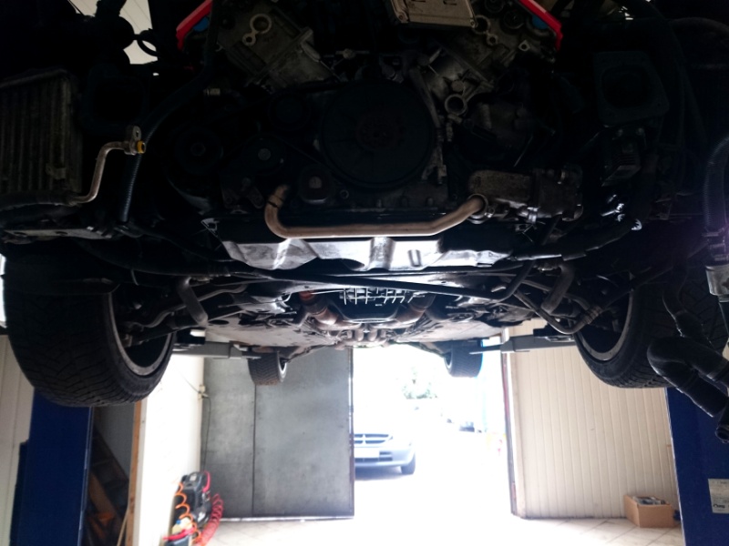

niebieski708 3 Opublikowano 12 Lipca 2015 Autor Udostępnij Opublikowano 12 Lipca 2015 Silnik już siedzi od wczoraj i podwozie poskładane :-) przy okazji wymieniam co się da na nowe żeby już nigdzie nie zaglądać :-) Odnośnik do komentarza Udostępnij na innych stronach Więcej opcji udostępniania...
PrzemoS4 0 Opublikowano 12 Lipca 2015 Udostępnij Opublikowano 12 Lipca 2015 Darku, jak masz możliwość to posprawdzaja sobie przewody z wody i ewentualnie spójrz na węże od ukl wspomagania, zobacz przy jakimś świetle czy nie ma jakiś pęknięć, lepiej sprawdzić to jeszcze teraz niz pozniej miałoby sie okazać ze poskladasz a coś bedzie lecieć....wiesz o co mi chodzi ???? Powiedz mi , czy uszczelki pod pokrywy zaworów te półksiężyce po 4 szt na glowice wymieniłeś?? Widzę ze masz niebieskie i sie zastanawiam bo mi jak zamawialam to przyszły w kolorze ecru.... Ten niebieski daje lepszego efekta Odnośnik do komentarza Udostępnij na innych stronach Więcej opcji udostępniania...
niebieski708 3 Opublikowano 13 Lipca 2015 Autor Udostępnij Opublikowano 13 Lipca 2015 Co do przewodów to sprawdzam :-) uszczelki mam wszystkie nowe. Te pół księżyce takie były już w komplecie z ussczelkami pokryw :-) Odnośnik do komentarza Udostępnij na innych stronach Więcej opcji udostępniania...
