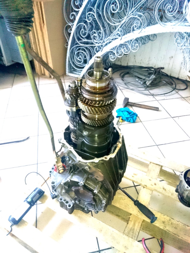

Do tego spełnia się najgorszy sen... Jak i u Mortisa chyba mam złe sprzegło... Okazuje się że są dwa rodzaje, jest możliwość że jeszcze wysprzeglik padł, ale odpowietrza się do połowy i dalej nic. Biegi nie wchodzą.
Jak miałem z MOTRIISEM mini spota! to tez właśnie opowiadał mi o takiej sytuacji u niego???no Darku! troszku LIPA :(
Wyszło, że serwis się pomylił i źle sprawdził/rozkodował vin... Podał numer nie tego sprzęgła. Również płyn do wspomagania kierownicy jest inny niż na korku podany ;-) (korek jest ori)

Z braku sprzęgła, rozebrałem skrzynię... Okazało się że po bliższym przyjrzeniu synchronizator trzeciego biegu ledwo dyszy :-P
