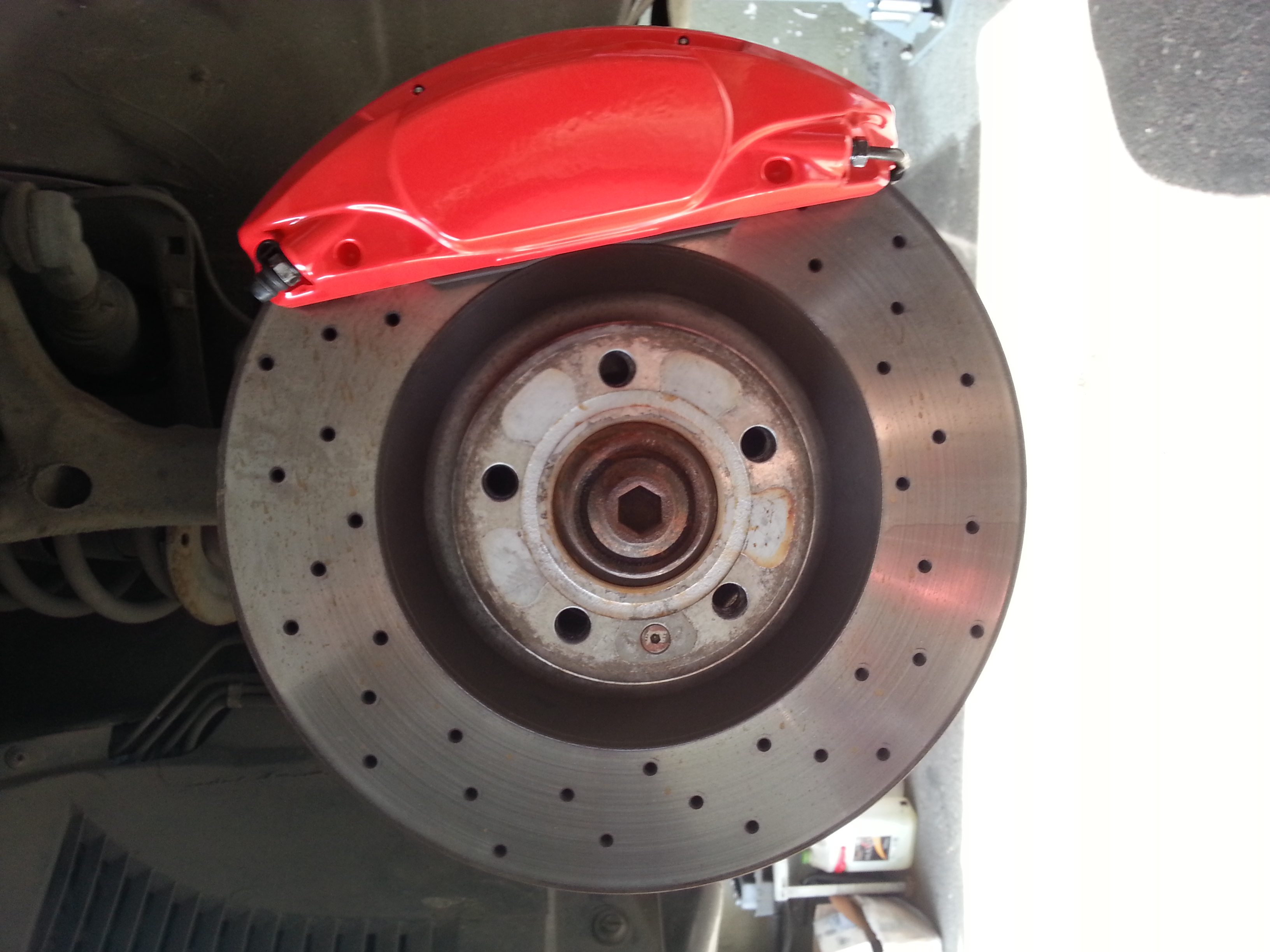

na pewno kupilem 4 tloczkowe zaciski brembo :). dwu tloczkowe 320 mam w tej chwili
Wrzuc foto to Ci napisze co to jest.
ok, jak przesylka dojdzie to wrzuce
Ok to dawaj zanim kupisz nowe tarcze :polew: :polew: :polew:
To do zacisków Q5 nie podejdą tarcze 345mm ? bez przetoczenia ?
Podejda ale klocek jest głębiej osadzony na tarczy. Rant jest zbut duzy i dlatego warto wrzucic tarcze na tokarke.

przyszly zaciski:
https://www.dropbox.com/sc/v02j91mxudcfxk9/AADARM-8EGlwVFU0sXa_qVXia
teraz czas na tarcze.
mam pytanie zwiazane z klockami do tych zaciskow. razem z zaciskami przyszly klocki jurid - sa bez kabli i czujnikow zuzycia, to norma?
Zrob zdjecie od strony jarzma.
Czujniki musisz dokupic.
Nr znajdziesz w ETCE.
