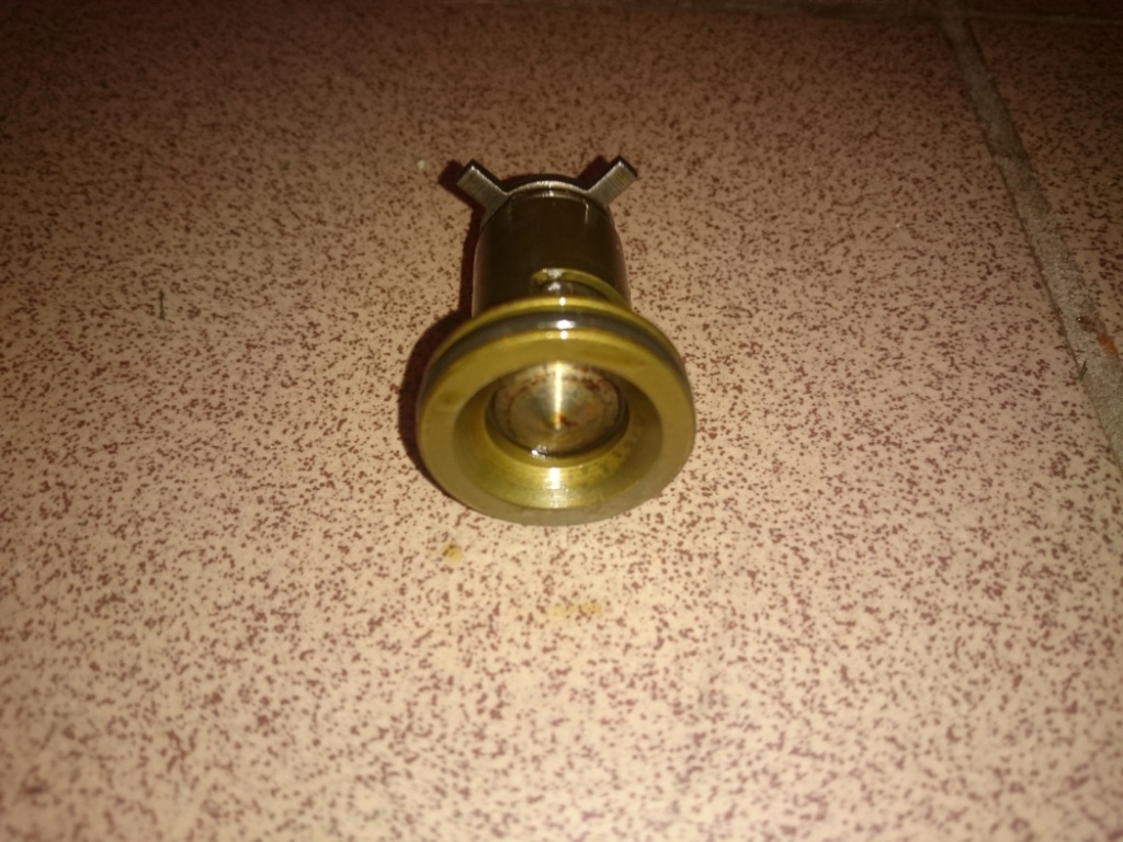

hg5j7le5.jpgJak w temacie :-) jako że układ olejowy w naszych V8 jest dość długi konstruktorzy w połowie układu olejowego zamontowali takie małe zaworki które mają zapobiedz po zgaszeniu silnika spływowi oleju do miski itd. Na skutek temperatury i innych czynników zaworki te tracą swoje właściwości i olej spływa. Objawia się to dźwiękami przy porannym rozruchu lub po dłuższym postoju. Dłuższa eksploatacja na nie sprawnych zaworkach skraca żywotność rozrządu. Zaworki są po okolo 100 zł za sztukę sztukę.
Zaworki są różne, do bbk tak wyglądają:
Edytowane przez niebieski708
A gdzie one się znajdują?
Masz na schemacie miejsce wskazane strzałkami....
Ktoś z was już to wymienial ?? Jak wygląda wymiana jak one są mocowane ??
Ja wymieniłem i chwilę to trwa...
Odkręcasz kolektor i odpinasz, potem podstawka filtra oleju. Pod kolektorem masz pokrywę którą trzeba odkręcić. Tam gdzie są strzałki są zaworki. Nie są wkrecane itd. Poprostu się je wyciaga (ja wyciągnąłem szczypcami). Ten krzyżyk na zaworku jest na górze, można za niego złapać i wyciągnąć. Jedyny opor stawia oring na tym zaworze.
