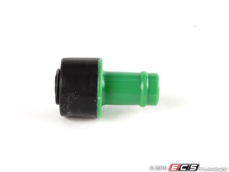

Turbina ciągnie tylko pcha w powietrze zamiast w kolektor, stawiam na zawór jednostronny przy kolanku odmy lub enżektor

Edekxp wyjaśnij dokładnij wypowiedź od "Skoro masz (...)" gdzie jest ten zawór jednostronny i enzektor? I co to ten enzektor??

ezektor - duzy trójnik od góry przy kolektorze.
zawór jednostronny - na dole, pod kolektorem w trójniku gumowym
enzektor
zaworek
Kurcze nie wiedziałem że mam takie cos w aucie :/ ale ustrojstwa... gdzie dokładnie jest ten enzektor i ten trujnik bo nie mogę ich zlokalizowac :(

Zdemontuj tylko osłonę plasyikową, enżektor jest przy grodzi, zaeorek pod kolektorem, ale nie trzeba go demontować
Oki... myślałem po zdjęciu że ten enzektor jest dużo większy :D problem znaleziony ;) przewód łączący enzektor z kolektorem dolotowym został ruzerwany od spodu :) znów moje kochanie audi wygniata w fotel jak szatan :D dzięki za podpowiedzi i za poświęcony mi czas :) jeszcze tylko ogarnąć sprawę napinacza i święty spokój z check engine ;)
