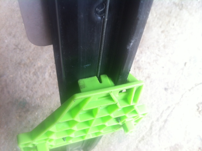

fronek22 Opublikowano 30 Sierpnia 2015 Opublikowano 30 Sierpnia 2015 (edytowane) Witam Problem polega na tym, że opada mi tylna prawa szyba,( wszystkie szyby mam otwierane elektrycznie), a stało się to w najgorsze upały, otworzyłem wszystkie szyby aby przewietrzyć samochód po tym jak się nagrzał na słońcu i przed uruchomieniem klimy, podczas otwierania coś walnęło i szyba opadła poniżej poziomu na jaki normalnie się otwiera i musiałem ją domykać ręcznie (samochód praktycznie jak na tacy dla złodzieja). Doda,że po ręcznym domknięciu gdy wcisnę przycisk opuszczania jej to reaguje i opuści się kawałek i spadnie na sam dół, lecz gdy chcę ją podnieść to drgnie. Postanowiłem zdjąć boczek i na chwilę obecną zabezpieczyłem szybę podpórką z drewienka, poczytałem informacje, że uszkodzony jest ślizg, przyjrzałem się mu i nic uszkodzonego w nim nie zauważyłem i teraz pytanie do was drodzy forumowicze co się tam mogło uszkodzić i czy możliwe że jest to ten tzw ślizg (u mnie taki trapez kolor zielony) pytam bo nie zauważyłem na nim żadnych śladów pęknięcia, a nie chcę się narażać na niepotrzebne koszty. No więc udało mi się to odkręcić nie wyjmując całego mechanizmu z szybą i faktycznie jest ten plastyk uszkodzony zamówiłem nowy na aledrogo za 19,99 plus przesyłka poniżej zamieszczam fotki uszkodzonego jak i sprawnego ślizgu do tylnej lewej szyby i chciałbym was przynajmniej prosić o pomoc przy założeniu czy jest opcja aby to zrobić bez wyciągania szyby i na co muszę zwrócić szczególną uwagę. http://zapodaj.net/c00c9c7fa0d99.jpg.html http://zapodaj.net/efcf31ca01192.jpg.html http://zapodaj.net/40d28f5b17a5c.jpg.html Edytowane 30 Sierpnia 2015 przez fronek22

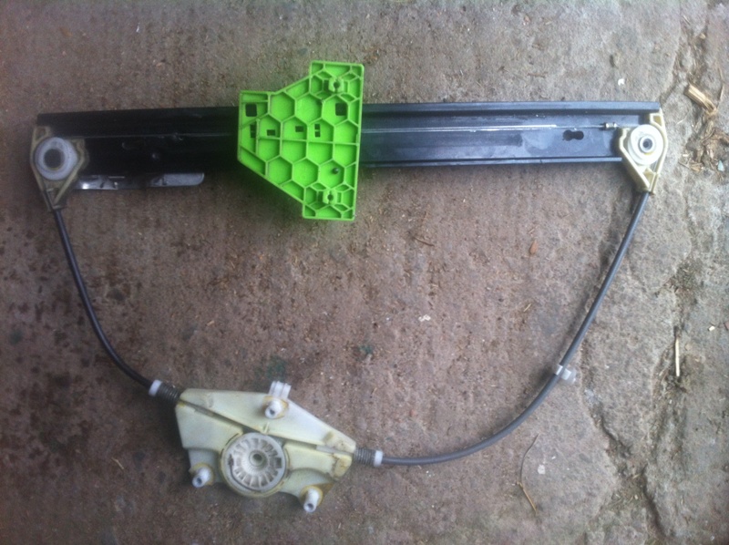

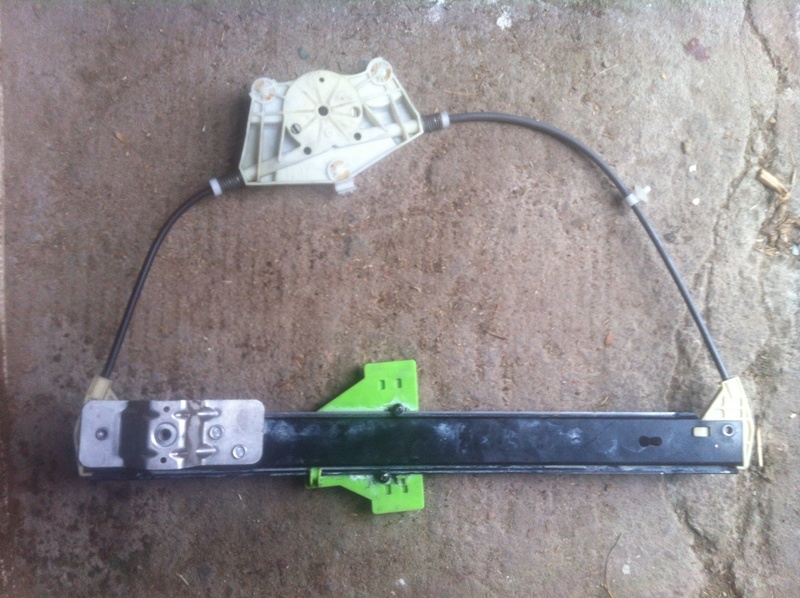

smithi77 Opublikowano 31 Sierpnia 2015 Opublikowano 31 Sierpnia 2015 Chyba niewiele Ci pomogę ale powiem tak: miałem taki sam problem ale rozwiązałem go wymieniając cały mechanizm podnoszenia szyby (kupiony w RK Niedziałek za 80zł) i wymiana polegała na rozebraniu całych drzwi i podmianie mechanizmu. Z tego co pamiętam to ten zielony plastik porusza się po metalowej szynie (poruszany jest linką, za pomocą silniczka). Jutro poszukam w garażu starego mechanizmu i - jeśli chcesz - wrzucę tutaj zdjęcia.
fronek22 Opublikowano 5 Września 2015 Autor Opublikowano 5 Września 2015 Chyba niewiele Ci pomogę ale powiem tak: miałem taki sam problem ale rozwiązałem go wymieniając cały mechanizm podnoszenia szyby (kupiony w RK Niedziałek za 80zł) i wymiana polegała na rozebraniu całych drzwi i podmianie mechanizmu. Z tego co pamiętam to ten zielony plastik porusza się po metalowej szynie (poruszany jest linką, za pomocą silniczka). Jutro poszukam w garażu starego mechanizmu i - jeśli chcesz - wrzucę tutaj zdjęcia. Kolego bardzo by było to dla mnie pomocne i byłbym Ci bardzo wdzięczny. Z góry bardzo dziękuje Chyba niewiele Ci pomogę ale powiem tak: miałem taki sam problem ale rozwiązałem go wymieniając cały mechanizm podnoszenia szyby (kupiony w RK Niedziałek za 80zł) i wymiana polegała na rozebraniu całych drzwi i podmianie mechanizmu. Z tego co pamiętam to ten zielony plastik porusza się po metalowej szynie (poruszany jest linką, za pomocą silniczka). Jutro poszukam w garażu starego mechanizmu i - jeśli chcesz - wrzucę tutaj zdjęcia. Kolego bardzo by było to dla mnie pomocne i byłbym Ci bardzo wdzięczny. Z góry bardzo dziękuje No i jak kolego możesz wrzucić te fotki jak to wygląda od deugiej strony ewentualnie czy ktoś z forumowiczów mógłby to zrobić ewentualnie jakiś rysunek w paincie wrzucić??

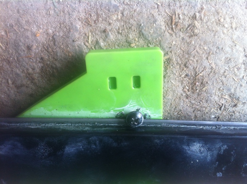

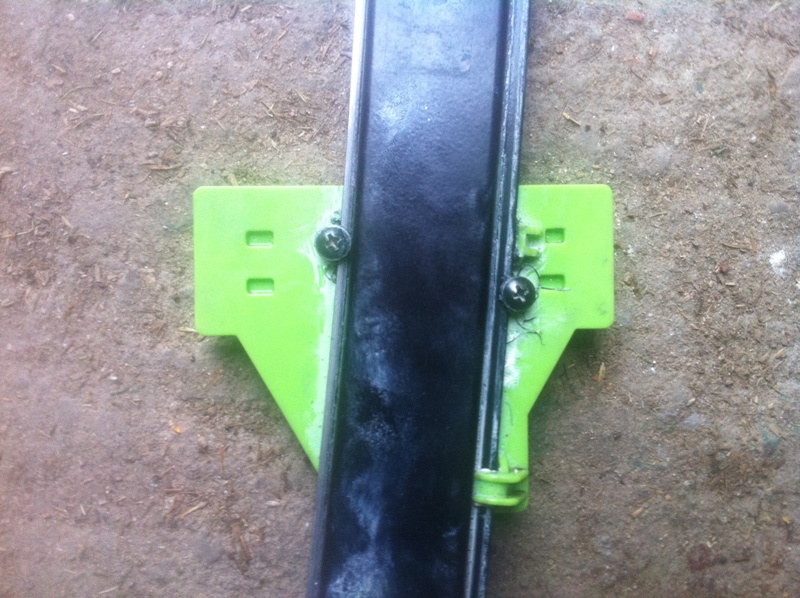

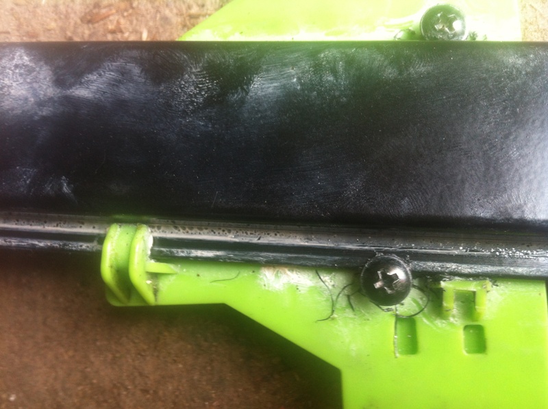

smithi77 Opublikowano 16 Września 2015 Opublikowano 16 Września 2015 Przepraszam, że dopiero teraz odpisuję. Wrzucam zdjęcia całego mechanizmu podnoszenia szyby. Jak widać, ten zielony element był uszkodzony i poprzedni właściciel coś przy nim kombinował (śruby zamiast plastikowych uchwytów)
fronek22 Opublikowano 17 Września 2015 Autor Opublikowano 17 Września 2015 (edytowane) Nic się nie stało już sobie poradziłem i dziękuje w ogóle za zainteresowanie się tematem :gicior:a na fotkach przedstawionych przez Ciebie widać faktycznie - rzeźba:D. No więc ustawiłem środkową część ślizgu na wysokości tego ciężarka który jest na stalowej lince nie widocznej dla oka, przyłożyłem ślizg bokiem pod kontem prostym zahaczając tymi haczykami na ślizgu o tą prowadnicę i pchnąłem i elegancko wskoczył na swoje miejsce umieszczajac przy tym ten metalowy ciężarek w środku ślizgu. Dodam jeszcze, że przy zakupie nowego ślizgu na alledrogo należy rozwiercić te dwa otwory na wkręty i później przegwintować ponieważ 2h siedziałem i próbowałem wkręcić te wkręty od tyłu co oczywiście mi się nie udało dopiero po wyjęciu ślizgu i przegwintowaniu założyłem to bez większych problemów bez wyciągania całego mechanizmu z szybą. Poniżej krótkie fotostory może komuś się przyda:) Edytowane 17 Września 2015 przez fronek22
