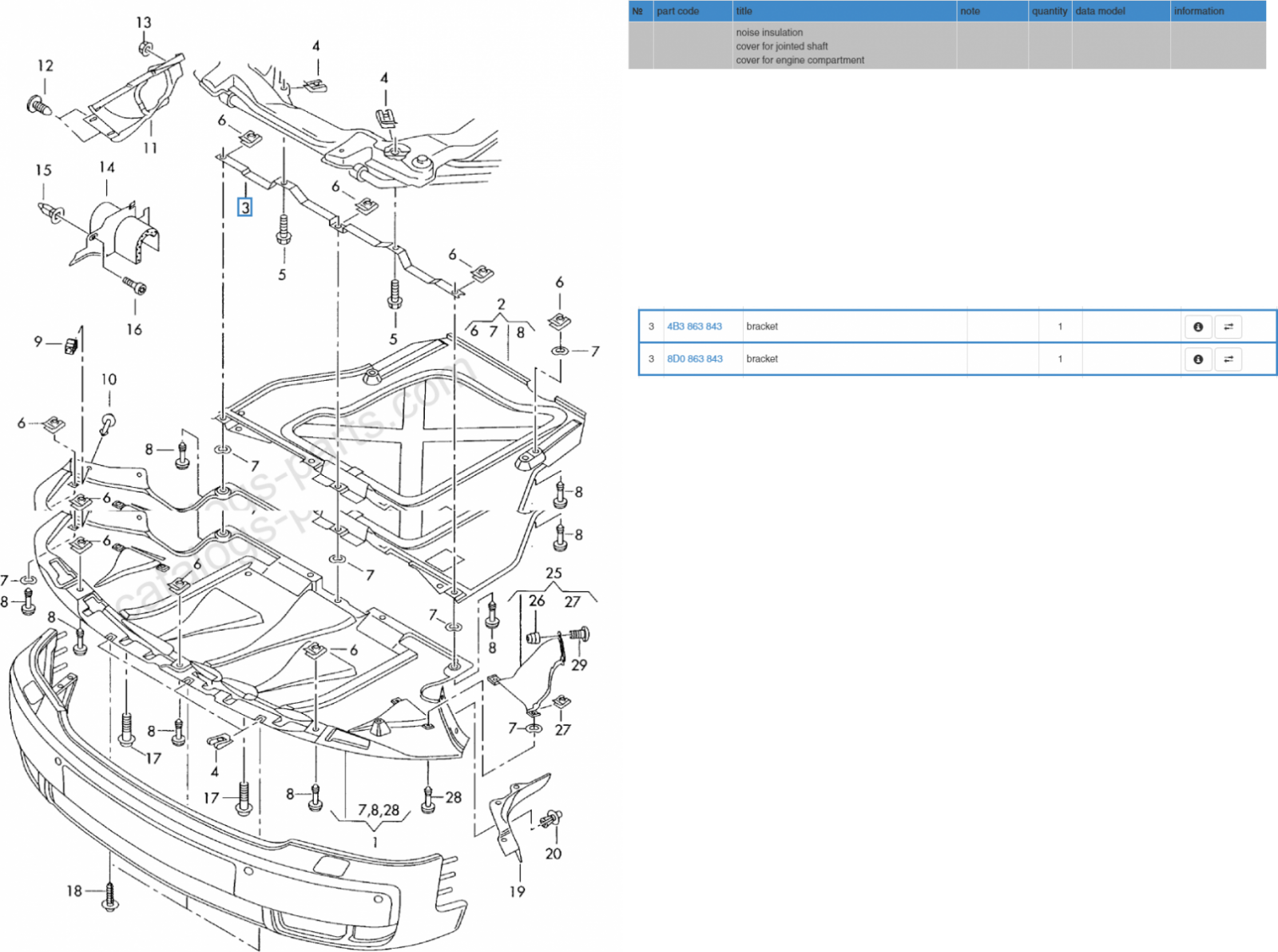

matisstz Opublikowano 23 Października 2018 Opublikowano 23 Października 2018 Witam nie chce zakładać nowego tematu więc pisze tutaj poszukuje numeru owej osłony silnika do a4 b6 1.8t quattro przednią jak i tylną w etce nie mogę się połapać...
popo601 Opublikowano 25 Kwietnia 2019 Opublikowano 25 Kwietnia 2019 Dlaczego ten "uchwyt" do którego się mocuje dwie osłony ma dwa numery części, muszę taki kupić gdzieś i trochę zgłupiałem bo na alledrogo jest kilka aukcji ale piszą że albo do B5 albo seat exeo czy będzie to pasowało do A4 B7 ?
