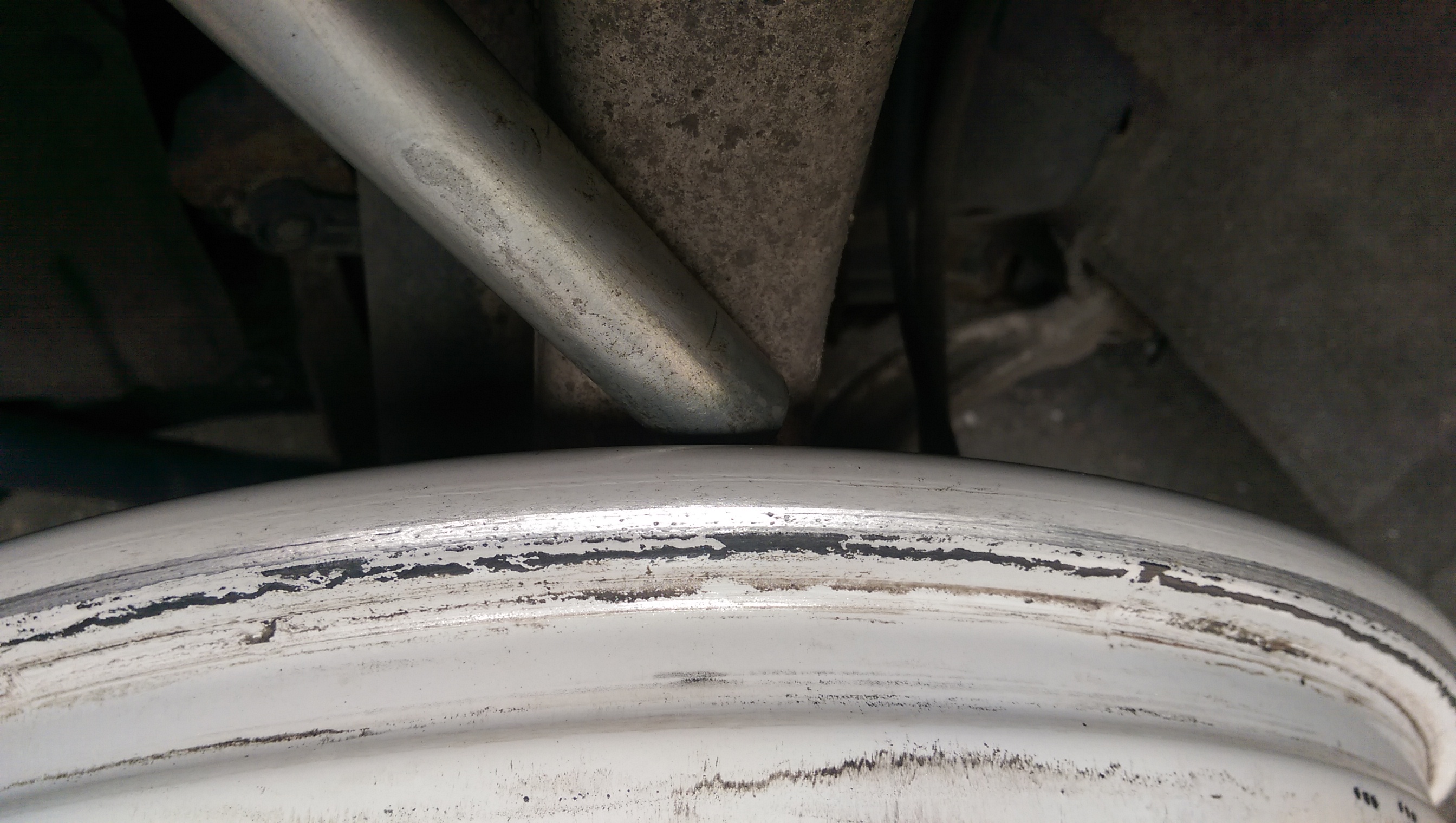

kubajvc Opublikowano 13 Września 2015 Opublikowano 13 Września 2015 (edytowane) Jak w temacie . Kupiłem telgi od audi a4 b5 na zime do swojej b6 . dzis przymierzyłem czy będzie pasowało i mam wrażenie ze po założeniu opony będzie tarło o zwrotnice. miedzy rantem felgi a zwrotnica jest jakies 2 centymetry . wydaje mi się ze to trochę mało Niech wypowie sie ktos bardzo prosze Edytowane 13 Września 2015 przez kubajvc
Fido Opublikowano 13 Września 2015 Opublikowano 13 Września 2015 Jeśli będzie to zastosuj dystanse 10-12 mm i będzie ok.
POWER-KRIS Opublikowano 13 Września 2015 Opublikowano 13 Września 2015 Mam et 42 i jest ok przy oponach 205, więc 3 mm roznicy może nie odczujesz, chyba że masz szersze opony.
kubajvc Opublikowano 13 Września 2015 Autor Opublikowano 13 Września 2015 Nie wygląda to głupio jak koła tak schowane w nadkola? Masz jakieś fotki kolego Power-kris ? Mam opony 215 i nie chciałbym dystansie stosować bo to kolejny wydatek. Wolałbym sprzedać te felgi i kupić coś innego niż stosować dystanse. Ile takie dystanse 10 mm kosztują? Muszę mieć pewność że to będzie ok .
POWER-KRIS Opublikowano 13 Września 2015 Opublikowano 13 Września 2015 Et 42 to ori felga audi. [emoji12] Ale owszem teraz bym czegoś bliżej 35 szukał.
kubajvc Opublikowano 14 Września 2015 Autor Opublikowano 14 Września 2015 (edytowane) Czyli generalnie podejdzie tyle że będzie głupio wyglądało bo fela schowana w nadkole. Poza tym będzie ok? Edytowane 14 Września 2015 przez kubajvc

lopez00073 Opublikowano 15 Września 2015 Opublikowano 15 Września 2015 Zawsze to jakiś argument załóż koła, złap potrzebny wymiar i kup dobre dystanse, albo inne felgi z innym ET wybór należy do Ciebie Wysłane z mojego HTC One S przy użyciu Tapatalka
