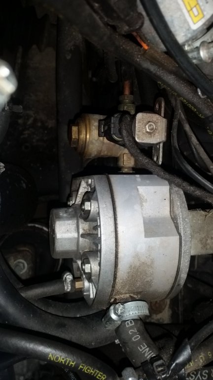

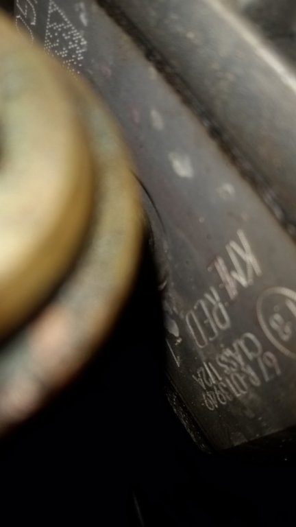

Witam koledzy. Mam probiłem tego pokroju iż auto mi ciężko odpala na gazie i jak postoi przy odpalaniu rzuca silnikiem. Sprawdziłem i po odcięcie gazu i na jeździe na PB wszystko jest dobrze. Posprawdzalem pod kompem i nie trzyma ciśnienia, nie jest to duzy spadek ale spada. Posprawdzałem wtryski i nie puszczają gazu do kolektora, natomiast na wyłączonym ucieka z podcisnienia do kolektora. Ucieka tylko tyle ile jest w reduktorze tzn zawor odcinajacy przy nim trzyma bo po jakimś czasie już nie ma co uciekać. Tzn w moim przekonaniu tu jest problem bo auto odpala na dwóch mieszankach. Z tego co się orientuje musze zregenerować reduktor tzn membrana itp. Dobrze rozumuje? Niech ktoś oceni. Na reduktorze man kme red-1 tzn oznacza to kme silver turbo? Daje foto. Dodam iz jakis czas temu mialem problem z zabrudzona instalacja, tzn gasl przy przełączanie oraz po tym bardzo ciężko odpala. Niestety nie miałem czasu tego wyczyścić, tak jeździłem aucie przeszło. Z góry dzięki

Owszem, rozbierz i zregeneruj reduktor. Wyczyść, powymieniaj gumki i nastaw się na kilkukrotne ponowne ustawianie zanim się ułoży ostatecznie po naprawie.
Puszczający reduktor może narobić masę kłopotów waląc np. gaz do cieczy chłodzącej i zapowietrzając notorycznie układ.
Dzięki. Co do płynu chłodzącego coś w tym jest. Tzn musiałem chol..nie mocno przykrecic opaskę przy reduktorze bo mi wywalalo nią płyn. I cały czaś pozostaje ubetek go, tzn po dowaleniu opaski mniej ale nadal. Króciec itp miałem wymieniane niedawno wiec podejrzewam ze coś gaz może odpowiadać za to
