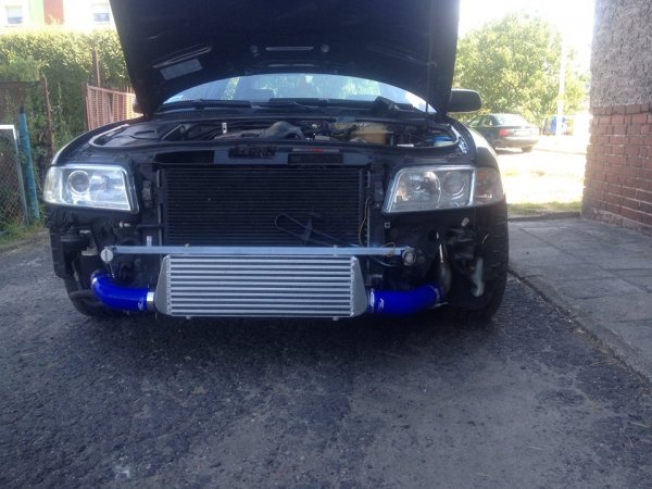

Docki95 Opublikowano 9 Lutego 2017 Autor Opublikowano 9 Lutego 2017 Zbieranie gratów na sezon trwa! FMIC 450x230x65 z wejściami 2,5"! Wysłane z iPhone za pomocą Tapatalk
mebleusz Opublikowano 10 Lutego 2017 Opublikowano 10 Lutego 2017 18 godzin temu, Docki95 napisał: Zbieranie gratów na sezon trwa! FMIC 450x230x65 z wejściami 2,5"! Wysłane z iPhone za pomocą Tapatalk taka wielka loche chcesz upchac pod zderzak?
Docki95 Opublikowano 10 Lutego 2017 Autor Opublikowano 10 Lutego 2017 No teraz już nie mam wyboru [emoji23] Wysoki jest ale wąski 450 ma rdzeń, całość koło 600mm. Okazyjnie kupiona nowka także trzeba dać radę [emoji108]Wysłane z iPhone za pomocą Tapatalk
gutek1982 Opublikowano 10 Lutego 2017 Opublikowano 10 Lutego 2017 ciężko będzie ja u siebie 18 założyłem i jest na styk
gutek1982 Opublikowano 10 Lutego 2017 Opublikowano 10 Lutego 2017 tak i już opiera się o hokej na dole
Docki95 Opublikowano 10 Lutego 2017 Autor Opublikowano 10 Lutego 2017 Trzeba bedzie pokombinować no, wyzej podwiesic itd. Tak wgl, to mialem kupowac twoje auto jak bylo do sprzedania jeszcze! Tylko najpierw pojechalem obejrzec tą do której miałem dalej, i na powrocie mialem zobaczyć tą. Ale wróciłem już moją

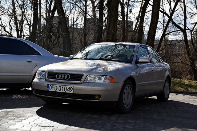

Docki95 Opublikowano 26 Lutego 2017 Autor Opublikowano 26 Lutego 2017 ZIMA EDYSZYN, ale juz niedlugo...
SwogONE Opublikowano 27 Lutego 2017 Opublikowano 27 Lutego 2017 Ładna Gada też bardzo fajnie Tylko ten emblemat nie pasuje, jak chcesz coś oryginalnego to wrzuć np coś takiego
enczu Opublikowano 27 Lutego 2017 Opublikowano 27 Lutego 2017 8 minut temu, SwogONE napisał: Ładna Gada też bardzo fajnie Tylko ten emblemat nie pasuje, jak chcesz coś oryginalnego to wrzuć np coś takiego A to turbo porshe do czego ma pasować, do turbiny? To jak znaczki fordowskie rs na lagunach..
