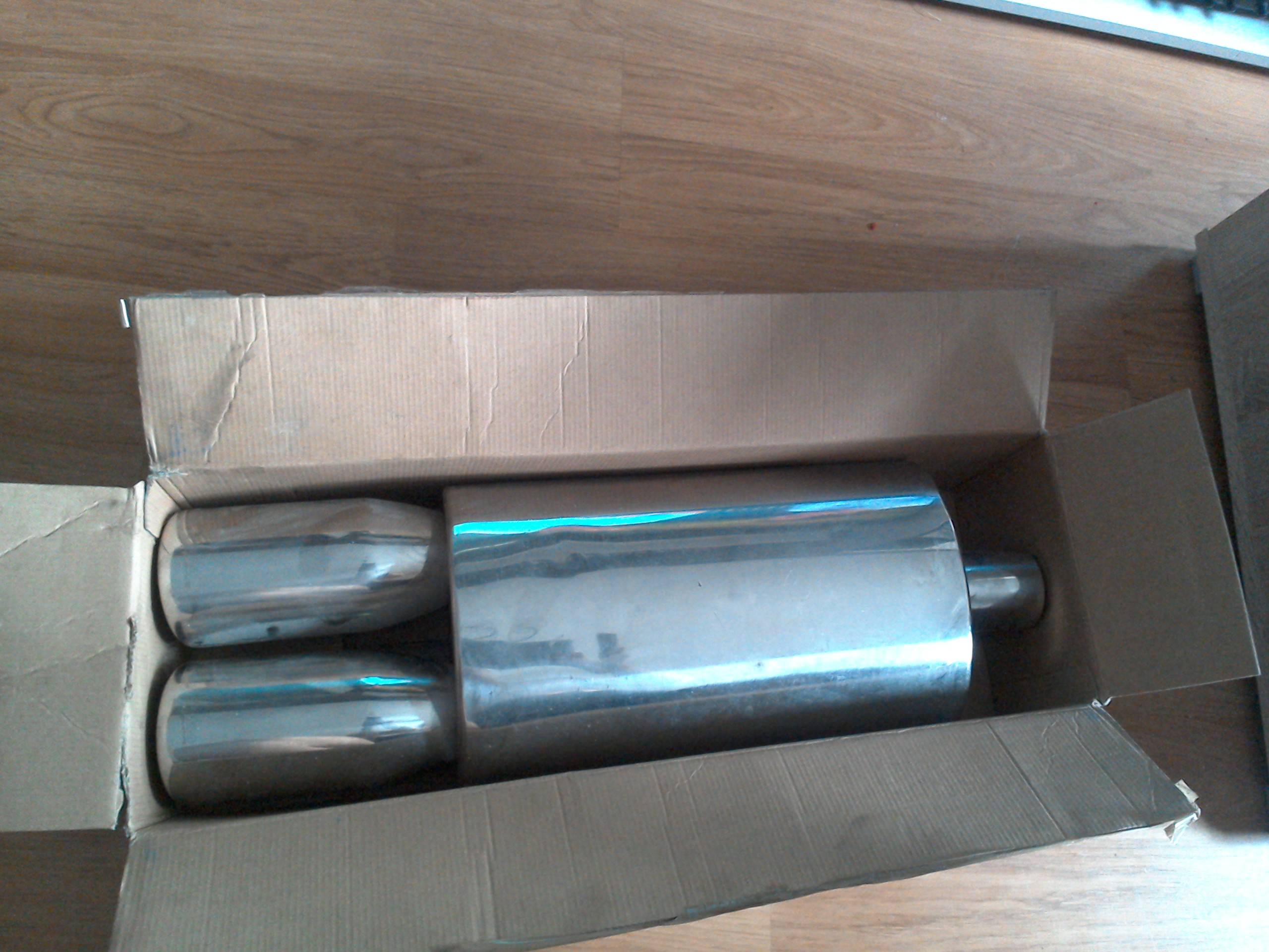

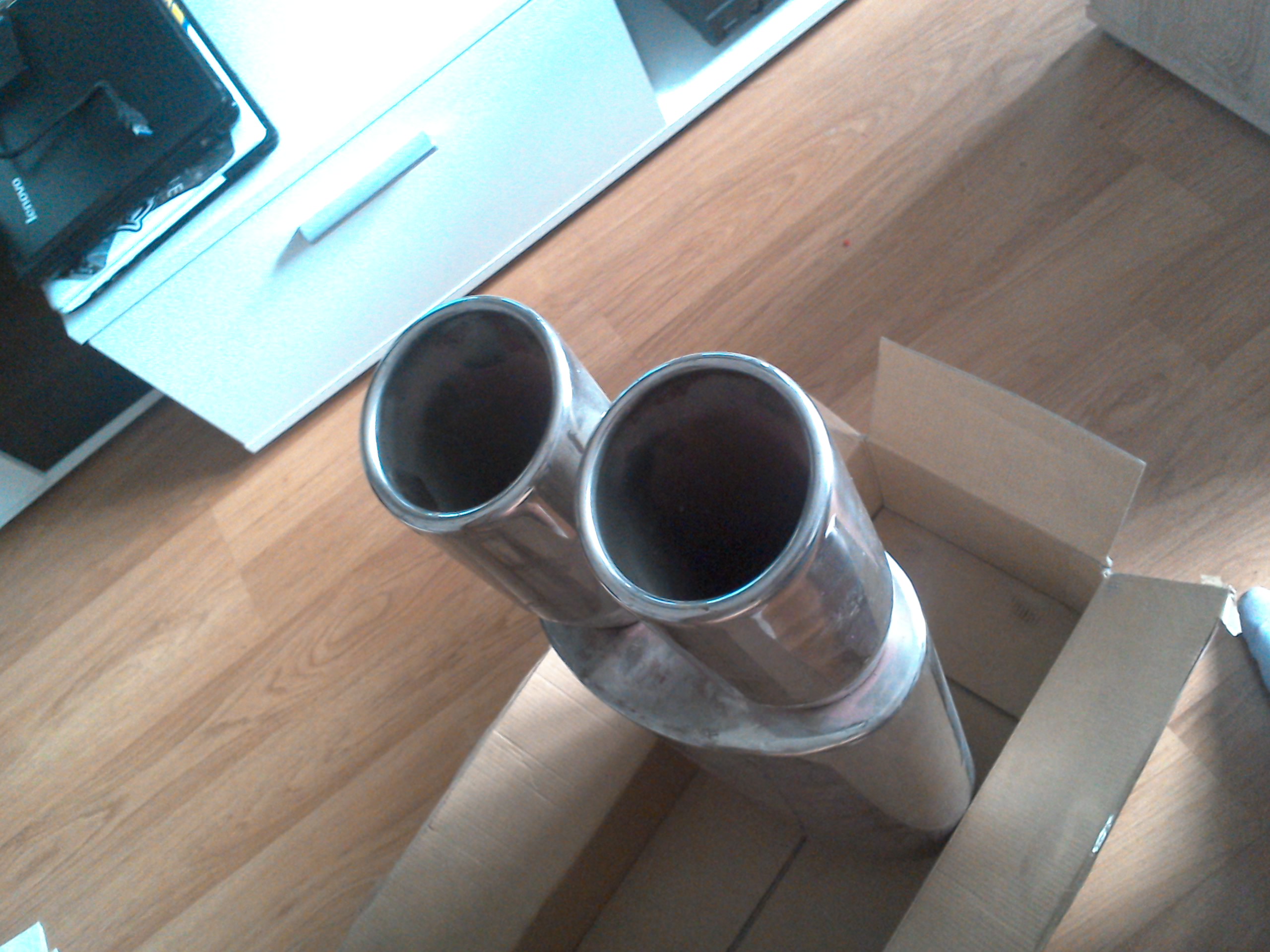

Wpadł jeden z elementów nowego układu wydechowego. Docelowo będzie dp 2,75->2,5" i potem cały przelot 2,5" z kwasówki, z tłumikiem środkowym przelotowym, i koncowym WM sport'a z nierdzewki 2x90mm. Powinno trochę odetkac wydech :D
Plan do konca tygodnia? Pogiac, pospawac, zalozyc! Nie chce ktos skrzyni basowej z powerbassa? 250 rms, oddam tanio, nowka prawie!
