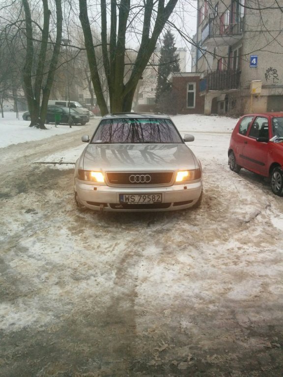

A8 D2 Przedlift - odpoczynek od A4 1.8TQ :)
folia, jasno czarna z odjazdowych, niestety nie umiem kleic idealnie tego dziadostwa ale z daleka jest ok ;D podobno ma 98% przepusczalnosci wiec swieca praktycznie tak samo

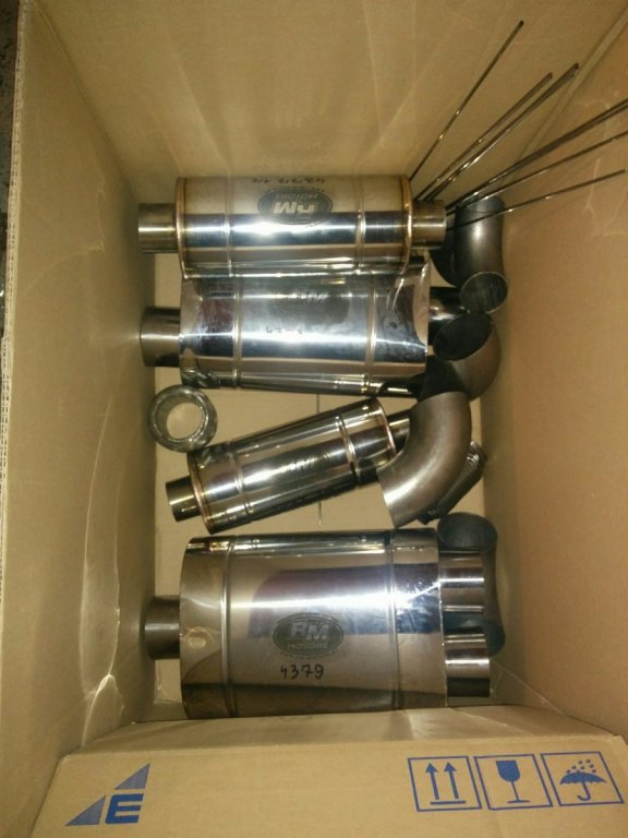

a w aucie, co raz coś się zmienia, wydech jeszcze nieukończony, stanął na 1/3 :) może bede miał czas to coś tam się opisze więcej
