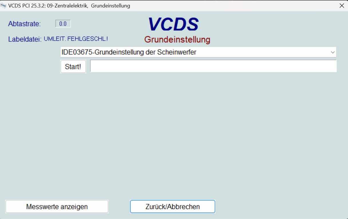

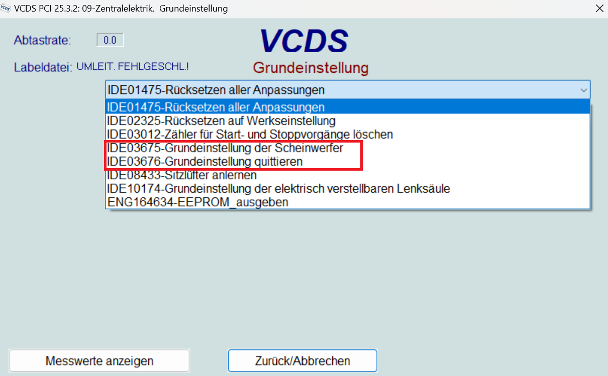

Wchodzisz w sterownik 09 w nastawy podstawowe i masz tam widoczne poniżej pokazane możliwości.
Interesują Cię te dwie zaznaczone.
Wybierasz najpierw IDE03675 Nastawy podstawowe lamp i klikasz na start.
Silniczki ustawią się w pozycji 0. To moment, w którym powinno się sprawdzić i ewentualnie wyreglować wiązkę światła śrubami w lampie. Po wyregulowaniu klikasz na Koniec lub Stop.

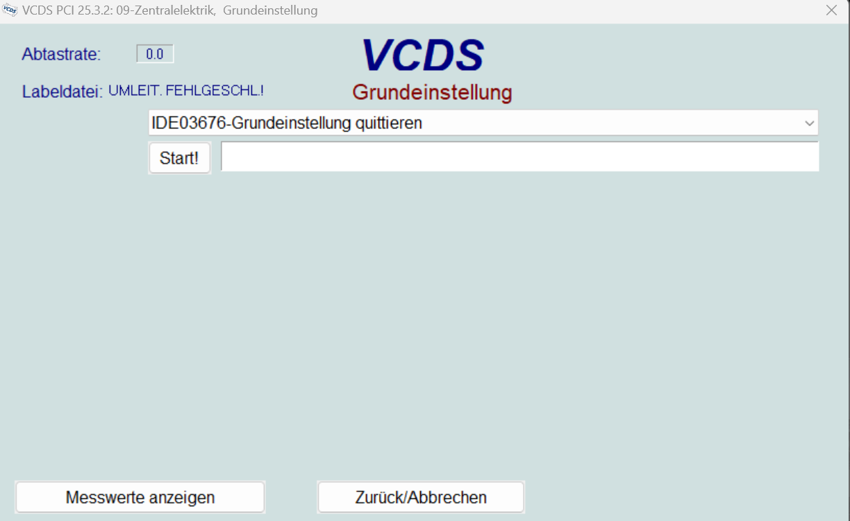

Wracasz do listy możliwych nastaw i tym razem wybierasz IDE03676 Zatwierdzenie nastaw podstawowych i klikasz na Start.
To wszystko.

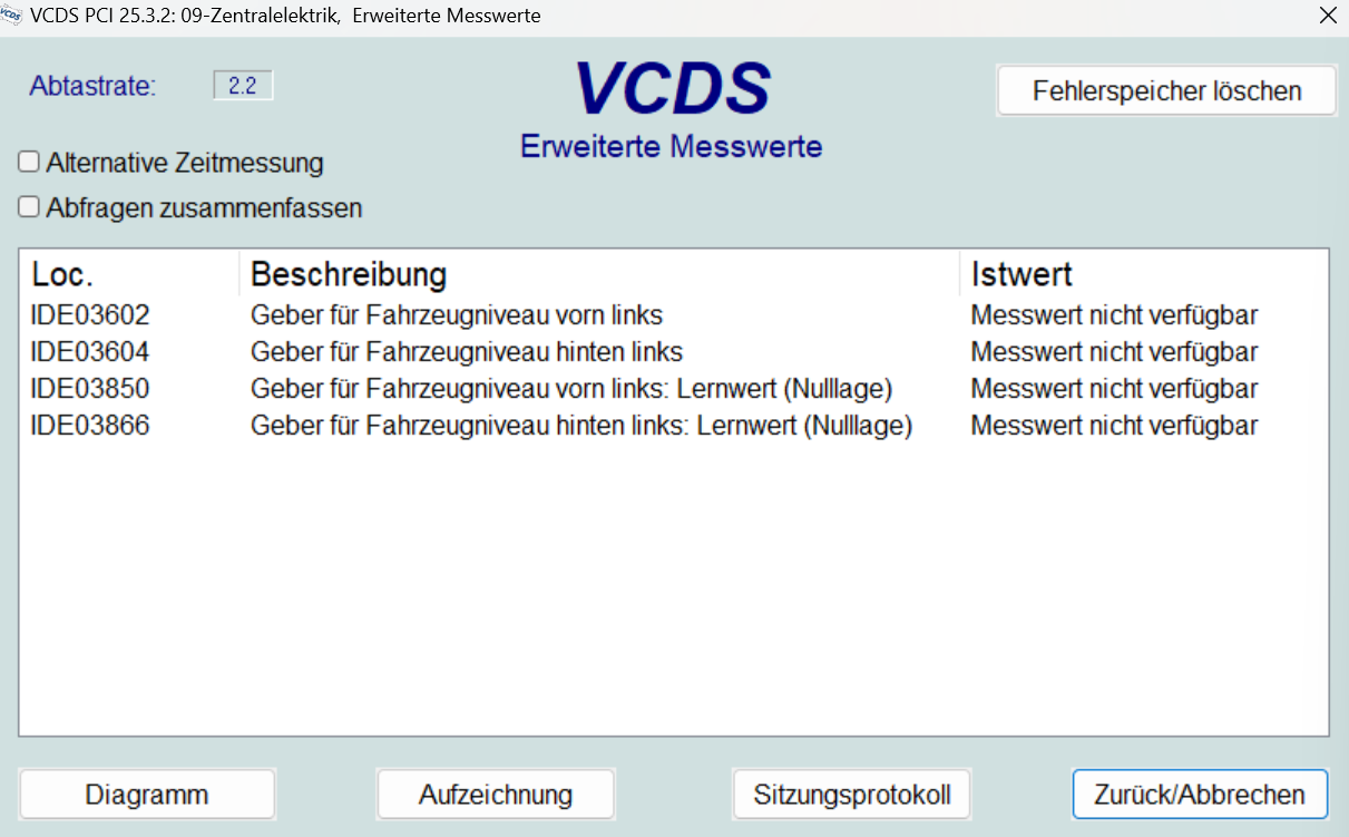

W sterowniku 09 w rozszerzonych blokach pomiarowych sprawdzasz wartości czujników.
Wybierasz pokazane IDE. Będą tam widoczne wartości nachylenia oraz wyuczone z przedniego i tylnego czujnika.

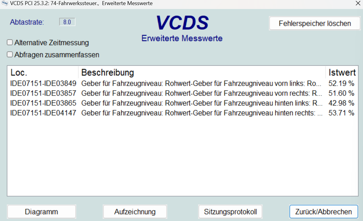

U mnie nie są one widoczne, gdyż mam u siebie aktywne zawieszenie i przy takim zawieszeniu pojazd posiada 4 czujniki, które podają wartości do sterownika zawieszenia 74, a nie do BCM1 09. Dlatego te wartości muszę u siebie odczytać w sterowniku zawieszenia 74.

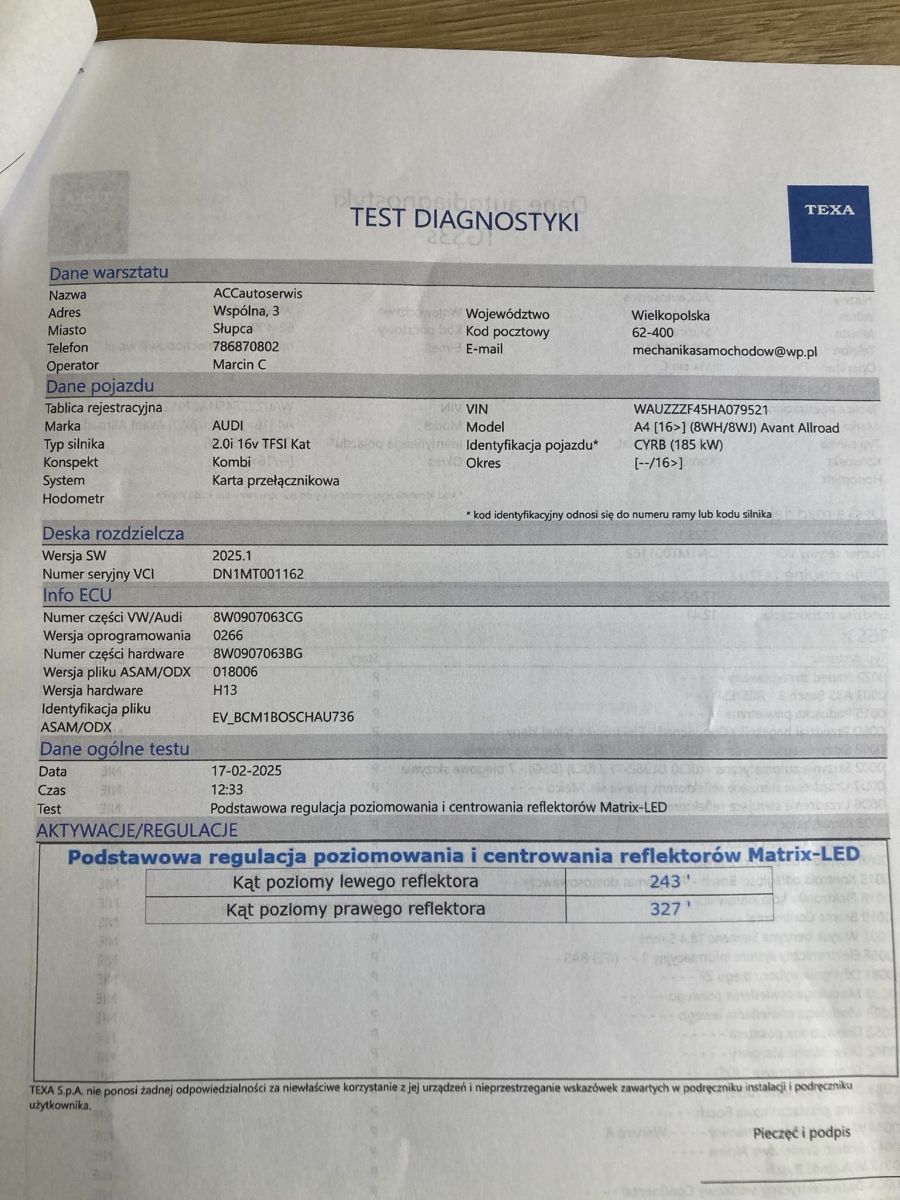

Lampy matrix miałem kalibrowane rok temu. Pytanie; czy mogę wpisać takie same wartości za pomocą ODIS ? Czy muszę wszystko kalibrować od nowa.
Problem w tym, że auto nigdy nie stoi tak samo, więc jeżeli chcesz to wykonać zgodnie ze sztuką, trzeba odczytać na przyrządzie. Skoro takiego nie posiadasz, możesz wpisać na próbę i zweryfikować w czasie jazdy poprawne działanie.
