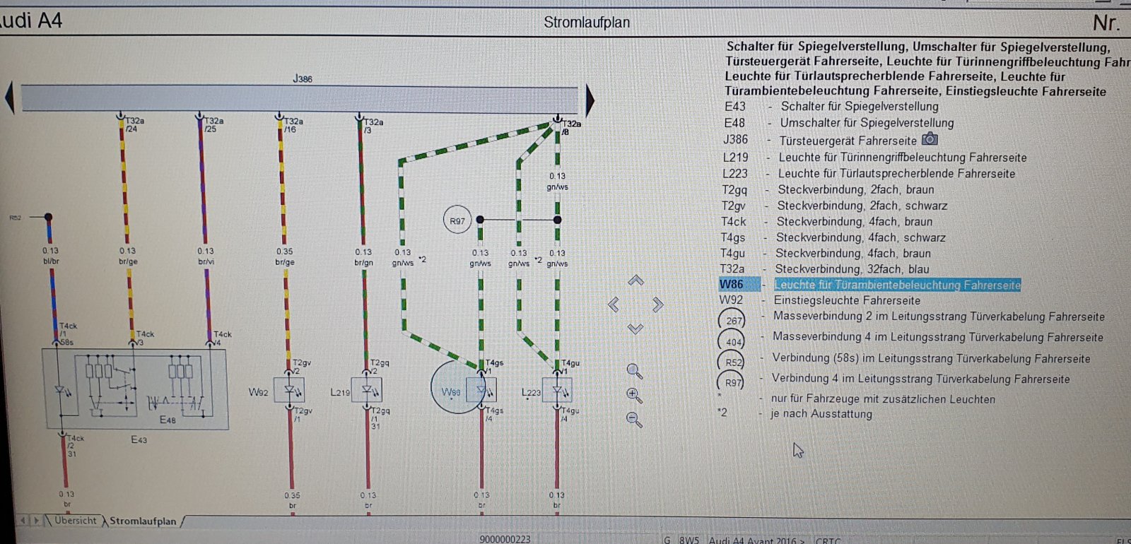

Możliwe, że się pomyliłem, patrzyłem na schemat i tam jest ambiente do sterownika drzwi podłączone.
Moduły ambient mają doprowadzone trzy sygnały PLUS, LIN i masę. Ten to albo wersja biała (pewnie występuje w pewnych wersjach wyposażenia) lub jakieś inne światełko w drzwiach ;).

Dzięki, ten wątek widziałem. W nim jest też informacja, że gościu nie wie jak zainicjować światła obrusowe. Ja mam w tej chwili taki problem, że po zrobieniu tego kodowania, pojawiło się sterowanie ambient w menu MMI, ale świeci mi tylko część LED. Mam podświetlone boczki z tyłu, ale nie schowki i klamki. Z przodu mam podświetloną linię (tą która służy za Side Assisted) tylko że w wybranym kolorze, ale nie ma ani klamek ani schowka. Na konsoli środkowej prawa strona świeci a lewa nie (ale to może być walnięty moduł). Jednak z tymi drzwiami to wydaje mi się za duża powtarzalność, więc pewnie coś jeszcze trzeba aktywować. Przez chwilę zaczęłam się zastanawiać, czy łączenie modułów kaskadowo, nie ma znaczenia. Chodzi o to, że np. dla konsoli środkowej, LIN przychodzi na pin2 do prawego LED i następnie z pin 3 (tego modułu) wychodzi na pin 2 modułu lewego. Myślałem przez chwilę. Że może ten prawy moduł coś robi z sygnałem. Jednak właśnie skończyłem oglądać kilka filmów instruktażowych na temat protokołu LIN i wychodzi na to że to jest bzdura. Bo tam inicjuje komunikacje tylko master. Odpowiedz slave jest tylko na wywołanie mastera i nie ma mowy o gadaniu dwóch slave'w że sobą. Jeśli by ktoś jeszcze miał jakiś pomysł odnośnie tego co trzeba aktywować to będę zobowiązany. Teraz myślę, że chodzi o background light, to co zostało aktywowane to ambient light.
