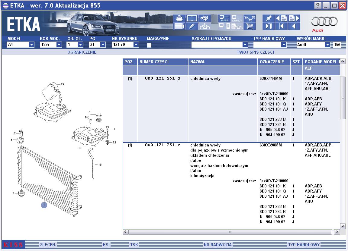

OLIVER Opublikowano 26 Stycznia 2016 Opublikowano 26 Stycznia 2016 A tu patrzyłeś ? mozesz sobie sam dobrać .... http://e-katalog.intercars.com.pl/#/produkty/3134351416220-VAL231537-O4615-chlodnica-silnika.html
michu123 Opublikowano 26 Stycznia 2016 Autor Opublikowano 26 Stycznia 2016 A tu patrzyłeś ? mozesz sobie sam dobrać .... http://e-katalog.intercars.com.pl/#/produkty/3134351416220-VAL231537-O4615-chlodnica-silnika.html czy to co podales w linku bypasowala??
OLIVER Opublikowano 26 Stycznia 2016 Opublikowano 26 Stycznia 2016 A tu patrzyłeś ? mozesz sobie sam dobrać .... http://e-katalog.intercars.com.pl/#/produkty/3134351416220-VAL231537-O4615-chlodnica-silnika.html czy to co podales w linku bypasowala?? no w opisie twój silnik widnieje ..Jeszcze masz podane wszystkie wymiary wiec powinieneś się im przyjrzeć i porównać u siebie ...Po nizej masz jeszcze Hella ale troche droższa
michu123 Opublikowano 26 Stycznia 2016 Autor Opublikowano 26 Stycznia 2016 (edytowane) A tu patrzyłeś ? mozesz sobie sam dobrać .... http://e-katalog.intercars.com.pl/#/produkty/3134351416220-VAL231537-O4615-chlodnica-silnika.html czy to co podales w linku bypasowala?? no w opisie twój silnik widnieje ..Jeszcze masz podane wszystkie wymiary wiec powinieneś się im przyjrzeć i porównać u siebie ...Po nizej masz jeszcze Hella ale troche droższa a jaki numer powinna miec chlodnica w AEB? A tu patrzyłeś ? mozesz sobie sam dobrać .... http://e-katalog.intercars.com.pl/#/produkty/3134351416220-VAL231537-O4615-chlodnica-silnika.html czy to co podales w linku bypasowala?? no w opisie twój silnik widnieje ..Jeszcze masz podane wszystkie wymiary wiec powinieneś się im przyjrzeć i porównać u siebie ...Po nizej masz jeszcze Hella ale troche droższa a jaki numer powinna miec chlodnica w AEB? chyba intercars to najdrozszy sklep jaki wybrales Edytowane 26 Stycznia 2016 przez michu123
OLIVER Opublikowano 26 Stycznia 2016 Opublikowano 26 Stycznia 2016 chyba intercars to najdrozszy sklep jaki wybrales Najdroższy???Ja Ci nic nie kazuje kupować ...dałem Ci tylko przykład sklepu gdzie moza dobrać częsci i porownać je z numerami etka Najdroższy to chyba ASO jest bo tam kosztuje prawie 1300zł Tu masz numery i wymiary dobierz sobie A gdzie i za ile kupisz to już Twoja sprawa
