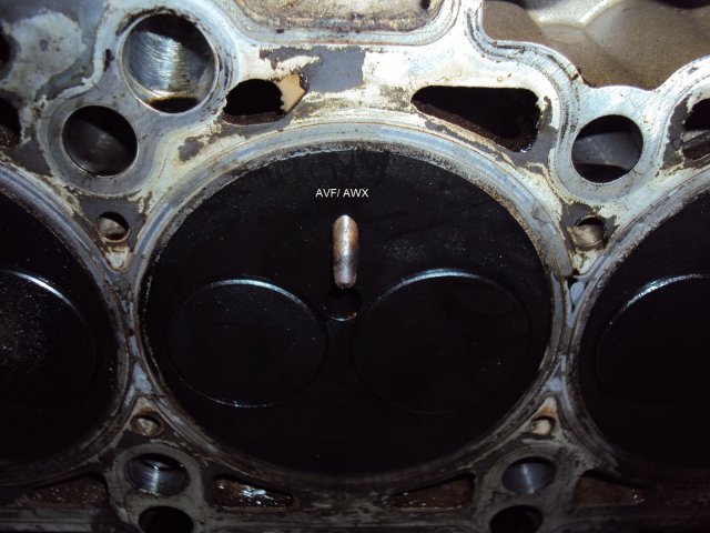

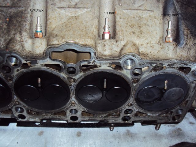

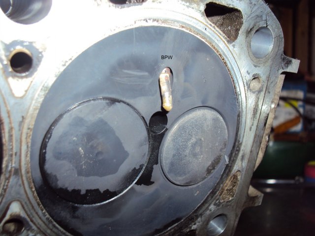

Świece żarowe w głowicy.
od lewej AWX/ AVF (zielona gumka) 1.9 TDI BKE 116 (czerwona gumka) 2.0 TDI BPW.
Jak widać świece są wymiarowo wszystkie takie same ale powierzchnia grzania raczej inna. Czy to może być przyczyna kiepskiego pierwszego opalenia przy mrozach ? Ja nie wiem.
Bierzemy pod uwagę świece AVF i BWP czyli dwie skrajne.

Panowie czy rozwiazal ktos problem ''slabszego'' odpalania na zimnym bo temat ucichl... mam AWXa po przekladce z BPW i tez mam nieco gorsze odpalanie na zimnym ponizej 10C typu kreci 1-2s odpala przez sekudne lub dwie chodzi lekko nierowno potem wszystko hula az milo.... jeszcze zimy i mrozow z nim nie mialego a chcialbym sie do tego przygotowac....
Ja wiem co jest przyczyną ale nie mam czasu się tym zająć, pewnie bliżej zimy gdy będzie to doskwierało. Mianowicie: bpw ma świece żarowe o cienkim grocie, które wymagają mniejszego prądu przez krótszy czas, by się zagrzać. Ten prąd nie wystarczy, żeby zagrzać świece z avf/awx. Niestety świece 2.0 są również dłuższe, a w hurtowni nie da się kupić świec o długości awx i grocie cienkim jak w bpw. Proponuję zacząć od podmiany przekaźnika świec żarowych na b5avf jeśli pasuje, mam już takowy przekaźnik ale nie mam czasu go zamontować, ani zobaczyć, czy pasuje i czy się różni od b7. Jeśli nie, trzeba będzie chyba zastosować boxa jak w tds, który zwiększał czas grzania świec i po temacie.

To nie jest silnik z komorą wstępną by mu w lato świeczki były potrzebne do odpalania :decayed:
Zresztą sterownik załącza świeczki przed odpaleniem dopiero jak temperatura silnika jest poniżej +6 st. C .....
Poza tym głowice od BPW i AWX -a są takie same , tak że z wymianą świec na takie od BPW nie powinno żadnego problemu.
Problem leży prawdopodobnie w zasilaniu pompek w paliwo podczas odpalania lub w wielkości dawki rozruchowej .
Napiszcie co dokładnie było robione w waszych gablotach oprócz wymiany silników , na jakim osprzęcie i sofcie są poskładane, to może da się coś więcej powiedzieć :hi:

1. U mnie problem z odpalaniem latem nie występuje, samochód może stać tydzień i zapala jak każde inne pd, problem występuje jedynie gdy temperatury są nieznacznie powyżej zera i niżej;
2. U mnie po włożeniu świec z 2.0 do avf, silnik po przekręceniu kluczem blokuje się! Po wyjęciu obu świec i położeniu obok siebie na stole widać wyraźnie, że cienka świeca jest dłuższa nie pamiętam dokłądnie o ile, ale ok.5mm powiedzmy, tak, że fizycznie nie pasuje do avf.
3. Co do pompek byłbym gotów się zgodzić, ale już pisano mi na forum, że moje pompki (założyłem avf z pompkami i wałkiem bez żadnej korekty programu, auto 'rwie buty' bez nadmiernego dymienia), 'nie mają prawa współpracować poprawnie z edc16'. Praktyka pokazuje inaczej, zawsze staram się zaczynać od najprostszych przyczyn zanim wymienię pół samochodu (no, prawie zawsze :)).
U kogoś innego problem może być zupełnie inny, związany z dawką, softem. U mnie w praktyce w lecie palę i jeżdżę jak w dniu zjazdu z taśmy a w zimie kręcę 5 sekund zanim łaskawie zaskoczy na 2-3 cylindry, zadymi na szaro i wyrówna pracę silnika. Gaszę i od razu odpala równo. Filtry zmieniam regularnie, paliwo non stop z jednego źródła - mam dystrybutor u siebie i tankuję z niego cały rok 3 auta, inne nie mają tego problemu. Świece które są w avf są ewidentnie grubsze i z innym oznaczeniem (jedne miały chyba 7v drugie 11v nie pamiętam które) niż te, które miałem, więc tutaj szukam przyczyny, oczywiście natłok innych spraw spowoduje odwleczenie się napraw do jesieni, wtedy też będzie łatwiej skontrolować poprawność diagnozy - zapali ładnie lub nie:)
