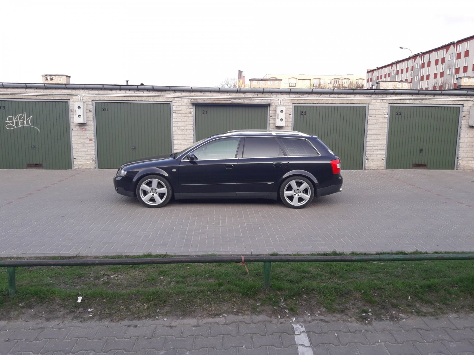

Ciekawe ile siądzie
Dawać Gumę pod sprężynę czy nie ?

Kolego co do talerzyków z B5 - zakładaj z guma. Ile urwiesz jak założysz bez podkładki gumowej? 2 mm? Bez sensu żeby metal (sprężyna) tarł o metal (talerzyk) [emoji6] U mnie po zmianie talerzyków przód opadł o 1,5 cm. Jak coś to masz zdjęcia w moim temacie [emoji6]

Po zmianie dekielków może jeszcze siądzie bo przejechane 5km od zdjęcia z podnośnika
